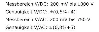

Mit einem Multimeter kannst du das Netzteil "untersuchen".
Einfach entsprechend die Messspitzen/-klemmen an den Stecker und am MM auf ~AC stellen.
Tut sich da nichts, dann ist es wohl kaputt. Alternativ: Energiesparmeter vorher
an die Steckdose und dann das Netzteil dran, ist aber eher nicht so aussagekräftig.
Günstiger Ersatz sollte mit 'm 9VAC um die 1000mA bestens funktionen (grob aus dem Gedächtnis).
