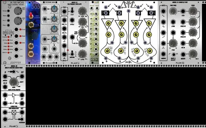

Mein aktuelles Modular sieht so aus:
Wahrscheinlich nicht wirklich Acid -tauglich da mir eine ADSR fehlt oder?
Und zum Filter..naja, der OSC303 von Din Sync ist im Rack aber das VCF 303 nicht.. zwingend nötig?
Eigentlich die größte Frage: Was schick ich in den Sequenzer bzw. ins Modular. Ausschlaggebend für den Acid Sound ist ja auch diese typische Sequenz eben.

modular ist doch schonmal super
um acid zu machen hast du ja schon den vco - der ist schonmal sehr gut. meiner ist nicht mehr hier aber das hat nur platzgründe.
eigenltich brauchst du auch keine adsr
ich würde empfehlen
math
polarizing mixer
doepfera106-6 XP-filter
doepfer A171-2
doepfer dual vca
und n lfo der resetfähig ist ...
aus dem polarizing mixer kannst du ein offset aus kanal 1 holen
der patch ist denkbar einfach - key cv durch den slewlimiter und damit den vco füttern und kanal 2
trigger an 2 AR hüllkurven (math oder 171 ist dabei rille) eine AR für den vca eine in kanal 3 des mixers
trigger in den lfo entweder am anfand der sequence oder mit jeder note und dann kanal 4
wenn du irgendwo noch ne cv linie herbekommst kannst du dir das mit dem offset auch schenken (kannst ja dirkt am filter schrauben) und gehst noch mit ner cv line in kanal 1
den mixerausgang in den anderen slewlimiter um die filterfrequence anders slewen zu können als den vco-glideFX
den glide stellt du dann mit einer weiteren sequence in der geschwindigkit ein oder mit gates halt on/off
fertig _ der rest ist einstellungssache.
der XPfilter ist dafür eigentlich ganz gut geeignet ... LP3 mode ;)
