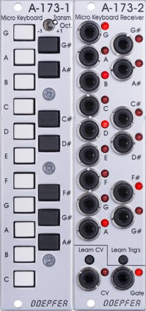

Mit einem einfachen precission Adder und einem CV Keyboard gehts auch... falls das Keyboard die CV Spannung nicht hält wenn man die Taste loslässt, einfach noch ein S&H dazwischen...
M.i.a.u.: Groovedigger
ja auch ein interessanter Ansatz... und interessant zu wissen...gerade in dem Bereich gehen sehr viele möglichkeiten auf..

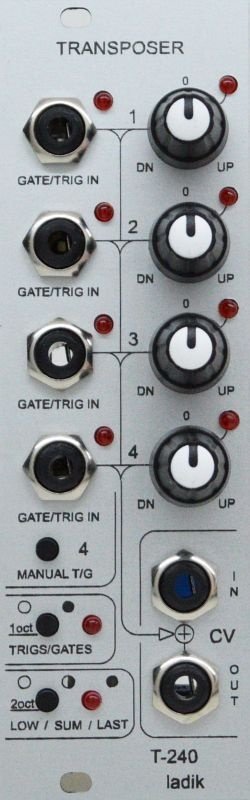

ich hätte es nur gerne etwas simpler. Und wenn ich mir so manche Quantizer anschaue wo man die note sogar anwählen kann..dann bräuchte ich 3 Quantizer für 3 Oszilatoren ...und eben bin ich auf modulargrid und hab das hier entdeckt..
Konnte es nicht so ein Modul sein? irritiert vielleicht ein wenig wegen der trigger/Gate bezeichnung an den Eingängen.
z.b CV kommt quntisiert aus einem Sequenzer...geht auf ein bufferd Mullti..verteilt die CV auf diesen Ladik Transposer..und von da wieder seperat in die CV eingänge der Oszilatoren..?? könnte das so funktionieren?
oder irgendwie doch nicht..das wird irgendwie über triger spannungenn...ach keine Ahnung....Hilfeee..so ein Käse
