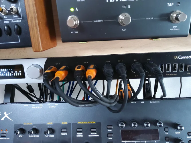

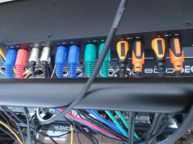

Hat jemand hier schon 2 mio xl kaskadiert ? Ich finde nirgends eine Beschreibung wie das geht . Habe vor mir ein 2tes zuzulegen und frage mal lieber vorsorglich . Bin mit dem Teil ja super zufrieden ( läuft alles so wie ich möchte ) aber mir gehen die midi ports aus ...
XL nicht, aber die alten Modelle. Dazu gibts meines Wissens beim Hersteller selbst in der Knowledgebase einen Artikel, Stichwort „daisychain“.
Ich hatte meine Interfaces über den USB Hostport kaskadiert. Dummerweise kam dann die Firmware 2.0, ab der tauchten dann kaskadierte Interfaces in der alten Software iConfig nicht mehr auf, man mußte also umstecken. Hatte ich sofort gemeldet, wurde aber nie richtig gefixt.
Vor einer Weile hatte ich das dann nochmal mit MIO XM und MIDI4+ gemacht, und da ging es, man konnte also beide Interfaces aus Auracle for X einstellen.
Im Prinzip läuft das mit dem Kaskadieren über USB so, daß man die virtuellen Ports des angeschlossenen Interfaces dazu benutzt, dessen Ports abzubilden. Da kann man dann auch ein MIO10 als Zweites nehmen.
  • #474
Ich werde testen und berichten wenn ich das 2te habe , sollte im laufe der kommenden Woche passieren .
Danke erst mal für deine Antwort!
  • #475
Kaskadieren geht auch über Netzwerk, und ich meine das wäre hier auch schon besprochen worden, evtl mal im Thread suchen (geht über die Suchfunktion mit dem Häkchen "nur dieses Thema durchsuchen")
  • #476
also über RTP funktioniert das sicher. Da konfiguriert man ja virtuelle Ports, so wie Microbug das für USB beschreibt. Habe ich aber noch nicht selber im Einsatz. Will seit 1 Jahr den 2. Rechner dazuschalten, dafür liegt das XL schon rum (neben dem Xm).... Aber immer kommt was dazwischen... Ich berichte dann mal. Aber man sagt ja auch, dass USB (wg Latenz?) besser sei als RTP, wenn man's nicht unbedingt braucht.
