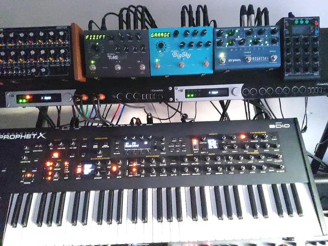

So 2tes mio xl ist da ...
Kaskadieren über rtp ... keine Chance ohne Hilfe für mich das vernünftig einzurichten ( kenne mich damit 0 aus )
Kaskadieren über USB... funktioniert eigentlich ganz gut : mio 1 usb daw out in mio 2 usb host in
Soweit so gut , aber auracle zeigt nur mio 2 an ( damit mio 1 auch angezeigt wird musste ich es mittels ethernetkabel an den PC anschliessen )
Funktioniert alles wie gewünscht , leider muss ich mio 2 aber umtauschen da die rückseitigen midi out's nicht richtig funktionieren : sequenz von synth 1 ( mio 1 ) über midi nach synth 9 ( mio 2 ) führt zu Problemen bei der clock und arpeggios werden nach dem 1. Durchlauf einfach gestoppt ...
Die vorderseitigen midi out's funktionieren seltsamerweise perfekt ...
Ich werde mal hoffen das die Probleme beim austauschgerät nicht auftreten ...

Das klingt mir fast eher nach einer programmierten MIDI Schleife als nach einem Defekt.
  • #489
Ja du hast recht !!! Habe etwas zu viel des Guten eingestellt , neues preset am Mio erstellt ... jetzt läuft es richtig .
Danke dir !!!
