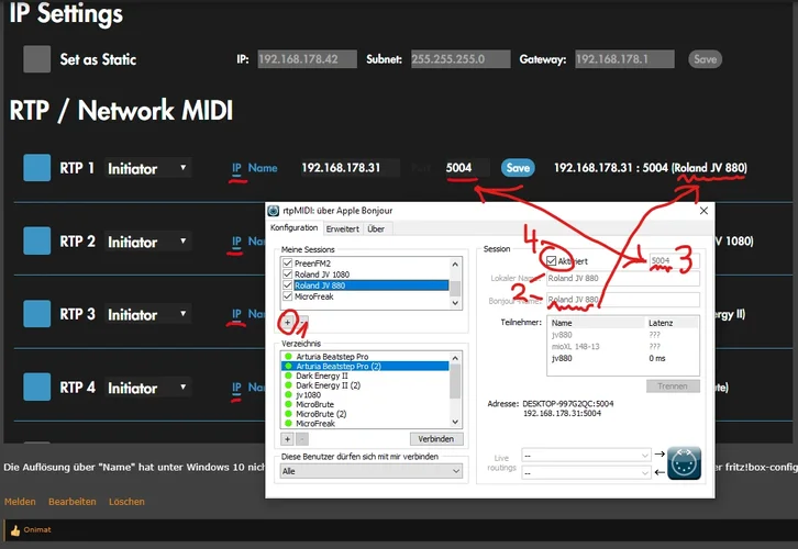

Es gibt noch den zweiten Teil der Konfiguration, den ich von Hand eingerichtet habe. Anhand des Beispiels "JV 880":
1: Neue Session mit Plus (+) anlegen
2: Lokalen Name und Bonjour Name vergeben
3: Den selben Port, wie in AuracleX für ein Device zugewiesen eintragen
4: Die Checkbox markieren
ACHTUNG, OBIGE REIHENFOLGE GENAU EINHALTEN!
Nach einem kurzen Moment erscheint dann in AuracleX rechts vom "Save"-Button der String "192.168.178.31 : 5004 (Roland JV 880)". Wenn da nix steht, dann kennt dein Windows dieses GErät auch nicht und deine DAW kann es ebenfalls nicht finden!

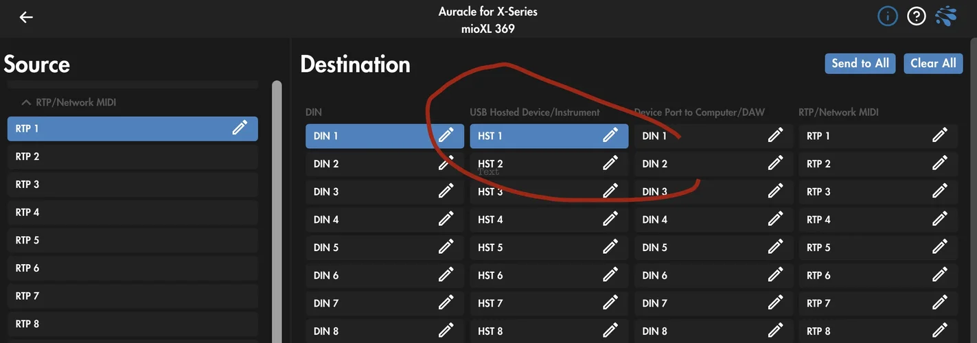

Das oder mal schauen im iConfig /Auracle, ob im Midi Port Routing vom LAN Port zu den anderen irgendwelche Loops oder verirrte Routings drin sind und alles womöglich zig Mal im Kreis läuft.

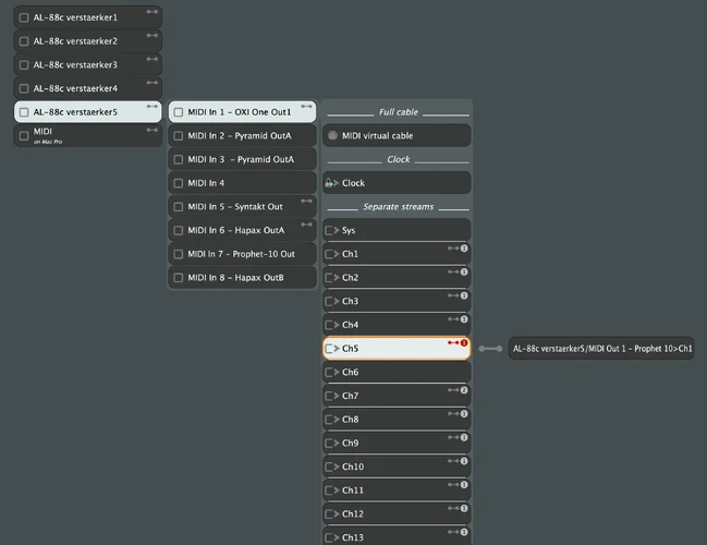

Ich wäre so verrückt noch immer Copperlan zu empfehlen. Da läuft tadellos und nach meinem Wissen auch auf einem M1 Mac. Dir würde ich sogar eins der notwendigen AL88C Interfaces verkaufen.
