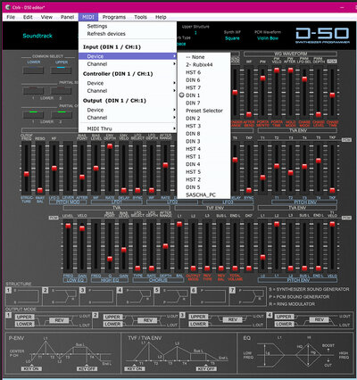

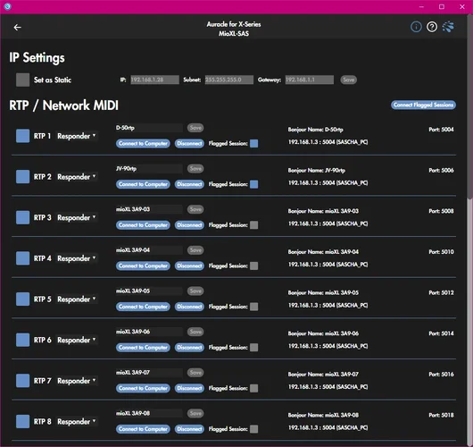

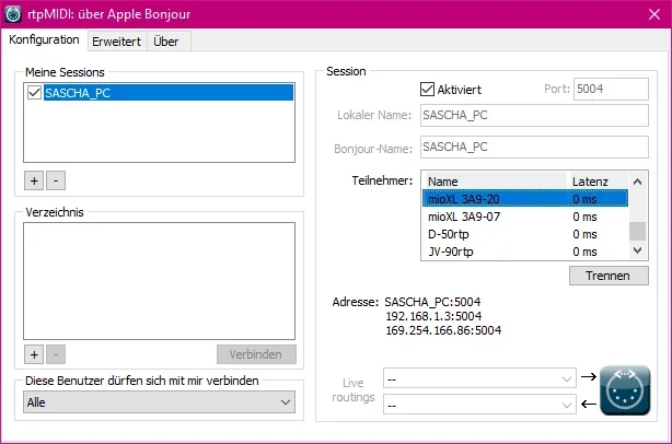

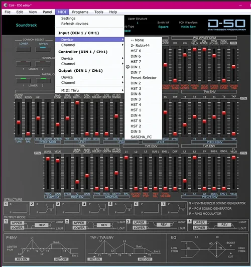

Ich verzweifle hier noch an dem rtp.
Bin soweit gekommen, dass im RTP/Network MIDI-Menü folgendes angezeigt wird:
Dann gucke ich in die 'rtpMIDI' Software und verbinde beide Synths (D-50, JV-90), sodass sie 'Teilnehmer' der Session sind:
Aber in CTRLR wird mir kein RTP-Interface angezeigt:
sondern nur die per USB erreichbaren.
Wo ist denn jetzt hier der Denkfehler? Das Ethernet scheint zu funzen. Das MioXL hat ne IP und ich kann soweit auch im Auracle X Namen und Ports vergeben und das Routing organisieren. Aber ich krieg es nicht gebacken, dass mit die RTP-MIDI-Ports am Windows-PC angezeigt werden.
Wäre ganz toll, wenn da jemand den passenden Tipp parat hat. Dann kann ich das Tablet eben einfach über rtp und WLAN einbinden.
  • #615
Wie durch ein Wunder bin ich einen Schritt weitergekommen. Irgendwie hab ich's jetzt soweit, dass ich den D-50 über rtp ansprechen kann und er sendet auch erfolgreich zurück, sodass der Programmer nun läuft. Wie? Offenbar muss für jeden RTP-Host eine Netzwerksession aufgemacht werden, die am besten nach dem angeschlossenem Gerät benannt wird. Dann taucht auch in CTRLR das Interface auf. Wie wir am obrigen Sreenshot vom PG-1000 sehen: da steht ganz unten das Interface 'SASCHA_PC' Das war der erste konfigurierte Host, der noch nicht umbenannt wurde und daher von mir in der Liste auch nicht erkannt wurde.
Toll ist, der Speicherabruf der Fader, sodass man ohne Sprünge editieren kann - es fehlt aber an einem Ausgangswerte-Signal-Anzeiger, dass der usprüngliche Wert wieder erreicht wurde.
Juhuuu - jetzt noch den Software-Kram auf's Tablet installieren und D-50 und JV-90 sind live editierbar mit Stift und Digitizer.
So spielt das MioXL erst seine eigentlichen Stärken aus: Das Zusammenführen von MIDI-Signalen unterschiedlicher Herkunft und mit unterschiedlichen Zielen (DIN/USB/Ethernet/Synth/Controller/PC/Sequencer - es spielt keine Rolle mehr). Dann rechtfertigt sich auch langsam der hohe Anschaffungspreis.
Dann steht ja dem Kaskadieren nichts mehr im Wege ;-)
