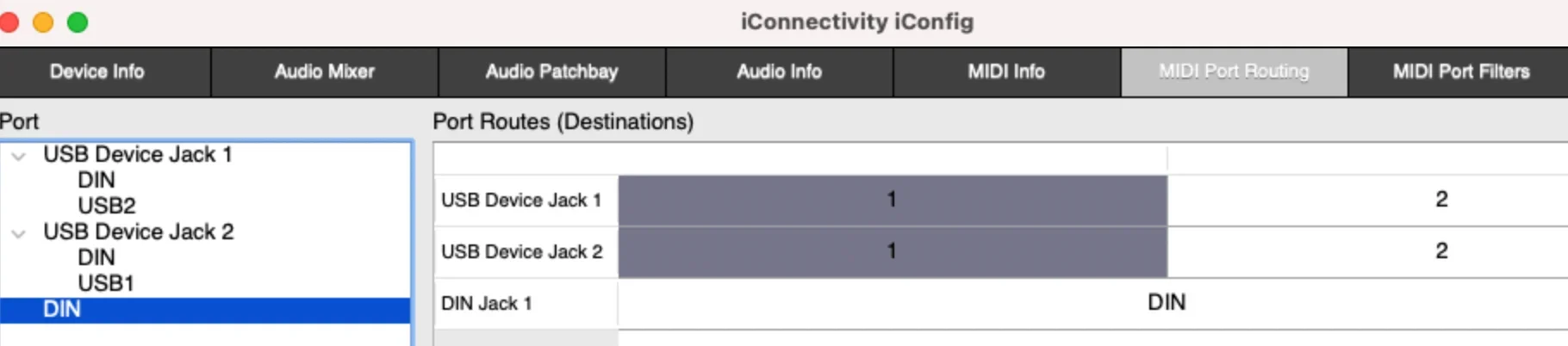

Hallo zusammen, ich habe eine Frage bzw. ein Problem in meinem Setup - vielleicht kann mir ja ein Midi-Profi hier weiterhelfen.
Ich möchte via Midi-Keyboard die Synthies auf meinem iPad spielen. Mein Setup besteht aus iConnect Audio 2+ / iPad / Mac mit Live / Midi-Keyboard
Leider kann ich auf dem iPad keinen Eingang eines Midi-Signals verzeichnen. Um die Midi-Funktionsweise des Keyboards generell zu testen, habe ich das Keyboard über folgende Verkabelung an meinen Mac/iPad angeschlossen:
Midi-Keyboard Midi-out in Audio 2+ DIN Midi-in
Ipad via Lightning in Audio 2+ USB-iPad Anschluss
Leider kommt hier kein Midi-Signal (weder in Live/Mac noch auf dem iPad) an. Generell funktioniert der Midi-Signal-Weg des Keyboards - habe das Keyboard über ein Esi-MidiInterface am Mac angeschlossen => hier blinkt dann die Midi-Anzeige in Live.
Nur über das iConnect kann ich leider keine Midi-Verbindung herstellen. Hat jemand einen Tipp wie man das Setup realisieren könnte bzw. wie man über das Audio 2+ ein Midi-Signal vom Keyboard auf das iPad/Mac herstellt/routet ?

Das Audio2+ ist zwar hier nicht Thema, aber das Routing sollte dort genauso wie bei den Anderen funktionieren.
  • Lade Dir mal die App "Protokol" von Hexler.net runter, das ist ein MIDI Monitor, dann siehst Du, ob was amkommt, ohne Rätselraten.
  • Finde heraus, wie der Port an dem das iPad hängt im Audio2+ heißt (Handbuch, MIDI Monitor)
  • benenne den Port in der Software (Auracle for X) "iPad"
  • route den MIDI IN auf den USB Port an dem das iPad hängt
Wenn man mit MIDI arbeitet, sollte man immer einen MIDI Monitor auf dem Rechner haben, auf dem Mac wäre das "MIDI Monitor" von Snoize. Spart einem Gerätsel, zumal dort Channels und Ports im Klartext angezeigt werden, die manchmal kryptische Bezeichnungen haben.

"USB Device Jack2" lautet der Name für die (schlitz förmige) iPad Buchse, "Din In/Out" für das Midikeyboard. Diese Verbindung sollte geroutet werden im Midi Port Routing. Zumindest heisst es so im "alten" iConfig. Im (eckigen) USB Port direkt neben dem iPad Port darf dann aber nichts stecken, es geht nur entweder oder !
  • #521
Wird beim Audio2+ das ipad mit dem Lightning-Kabel an den Hostport angeschlossen? Das funktionierte bisher nicht, man mußte es immer mit dem USB Lightning Camera Adaptor und USB Kabel an einen der Deviceports anschließen, bei MIDI2+ und 4+ gab es dazu ein Spezialkabel, welches auch laden konnte. Dieses Kabel wurde allerdings mit den MIOs abgeschafft und ich meine auch beim Audio2+.
In Auracle X heißt der Deviceport IIRC "USB DAW".

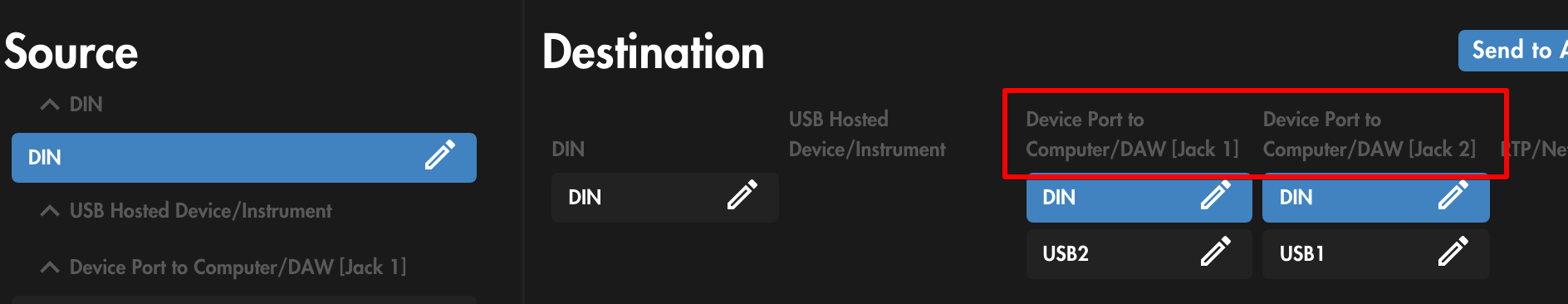

  • #523
Großes Dankeschön an @microbug & @0x1 für eure Kompetenz !!!
@microbug
Endlich hab ich feine Monitoring Tools - Haben mir sehr geholfen.
@0x1
Dank dir für den Tipp mit der iPad-Port-Benamung - Hätte ich so nicht rausgefunden
Es funktioniert auch jetzt. Das Midi Signal kommt auf dem iPad & in Live/Mac an.
Wer es nachbauen möchte - das Midi-Routing sieht bei mir so aus
Auracle for X-Series Version 1.9.0
Computer/DAW (Jack1) => geht rein in Live / dort dann iConnectAUDIO2+ DIN als Input wählen
Computer/DAW (Jack2) => geht auf's iPad / dort dann iConnectAUDIO2+ DIN als Input wählen
Alternativ geht es auch über das alte Konfiguration-Tool
iConnectivity iConfig Version:4.2.7
M.i.a.u.: markus.schloesser, Miks und 0x1

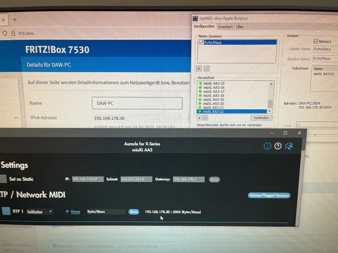

Hm, ich stehe auf dem Schlauch und muss gestehen, dass ich auch nur die Hälfte von all dem verstehe.
Hab aber trotzdem heute noch mal Bonjour/rtpmidi/Auracle for x deinstalliert, Netzwerk und mio xl resettet alles wieder neu installiert, aber hat nix gebracht.
Bei rtp-midi wird die gleiche ip angezeigt wie bei im rtp Netzwerk.
Glaube ich versteh aber tatsächlich eure Lösungsvorschläge nur halb…gib’s da irgendwo ne Anleitung für dumme😉?

Ok, etwas weiter bei der Fehlersuche bin ich. Habe jetzt mal mit dem Hexler Protol nach den erstellten „rtp Ports“? Gesucht, wird auf dem pc nicht gefunden. Aber aufm Laptop schon.

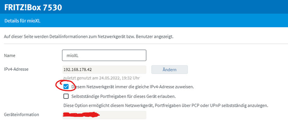

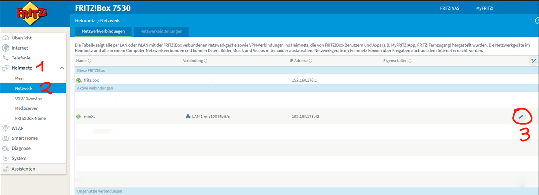

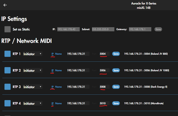

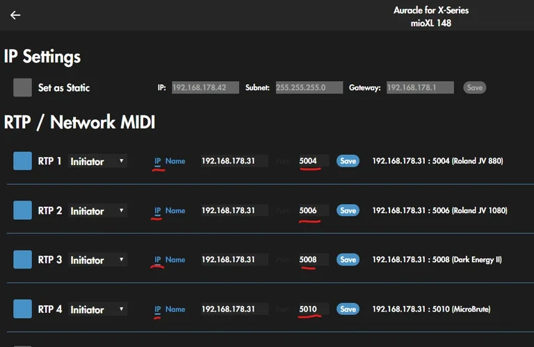

Ich hab hier ebenfalls Mio XL und FB 7530.
Eine der allerersten Sachen, die ich für den reibungslosen Betrieb im eigenen Netzwerk eingestellt habe, war das hier:
Dahin kommst du so:
Ferner hab ich meinen angeschlossenen Midi-Devices folgende Konfiguration verpasst:
Die Auflösung über "Name" hat unter Windows 10 nicht zuverlässig funktioniert. Die 192.168.178.31 ist mein PC (dieser wurde ebenfalls von mir per fritz!box-config mit permanenter IPv4-Adresse ausgestatten; s.o)
M.i.a.u.: Onimat
