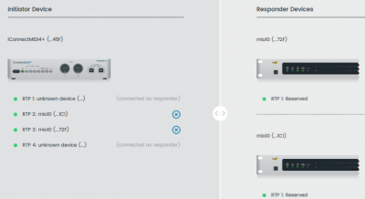

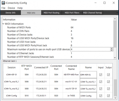

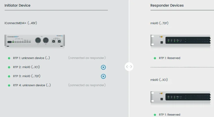

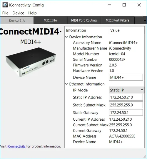

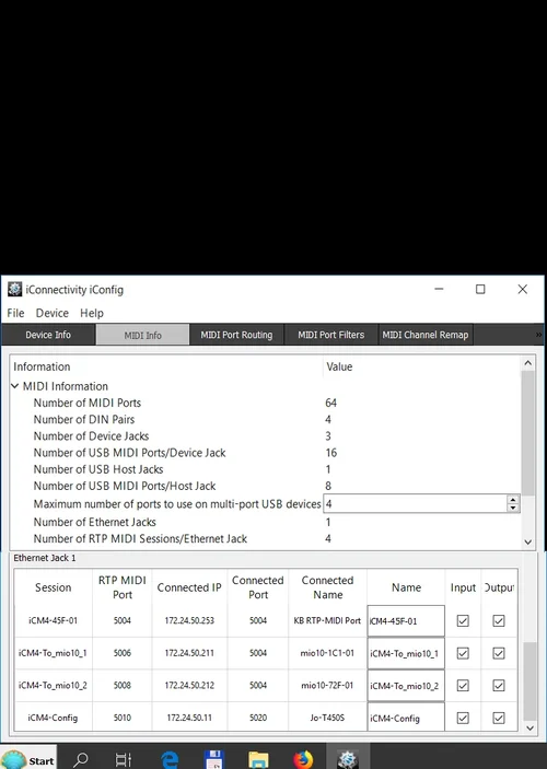

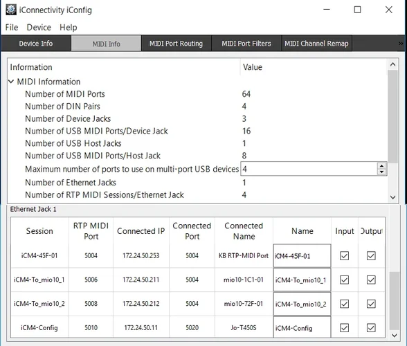

Anbei noch ein paar Screenshots von meinem RTP-MIDI Setup:
52269
Das MIDI4+ ist hier das MIDI Device von dem aus ich meine beiden mio10 devices verbinde.
RTP1: ist das Kissbox OEM device.
RTP2&3: die Verbindungen zu den beiden mio10
RTP4: die Verbindung zu RTP-MIDI (PC) von T.Erichsen.
RTP4 ist auf allen 3 Devices gleich definiert, darüber kann ich dann iConfig zur MIDI Konfiguration starten.

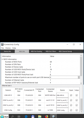

So sieht dann die Session Konfiguration von MIDI4+ in iConfig aus, Hier siehst du auch meine manuel gesetztren IP Adressen:
52270

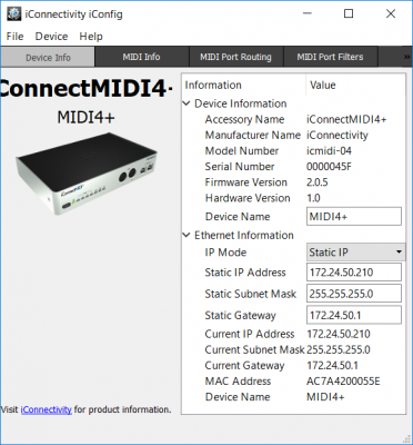

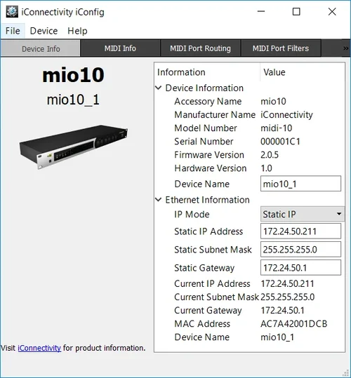

Und hier die Device Infos von MIDI4+ und einem mio10:
52271
52272
Vielleicht hilft die das weiter.

  • #182
Dank' dir, Jo.
Ich bekomme die Tage nochmal ein MIO4 und schau mal, ob es damit geht...
  • #183
... hab ich es mir nicht gedacht...?
Das MIO4 nun lässt sich einwandfrei in Auracle ansprechen, so, wie es die Screenshots zuvor von 'nlate' Jo schon richtig gezeigt haben.
Da scheint also irgendwas mit dem Midi4+ los zu sein. Obgleich es sonst so gar keine Macken hat, lässt es sich anscheinend nicht so einfach via LAN-Direktkontakt ansprechen. Hat das möglicherweise etwas mit dieser Audiogeschichte im Midi4+ zu tun, die da evtl. stört?
  • #184
Halllo Toni
Schön, dass es mit dem mio4 jetzt funktioniert.
Ich glaube kaum, dass die Fehlfunktion von deinem MIDI4+ etwas mit den Audio Funktionen/Settings zu tun hat.
Mit iConfig 4.7.2 kannst du mal die Factory Default Settings am MIDI4+ laden, und es dann entsprechend deiner RTP-MIDI Konfiguration neu einstellen.
LG
Jo
  • #185
Jepp, geht, das Midi4+ auf Werkseinstellungen zurück gesetzt, nun meldet es sich in Auracle auch. Dass ich da nicht früher darauf gekommen bin.
Egal, wird nun auf Lager gelegt, das MIO4 bleibt nun erst mal im Setup drin.

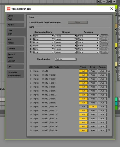

Ha, es funktioniert. Zumindest die Hardware ist jetzt brav. Der Keystep war das Hauptproblem. Ich bin so happy.
Nur Ableton ist unbeeindruckt. Wie stelle ich es an, das a) ableton auf das Start/Stopp reagiert und b) dann auch synchron ist? Sorry die blöde Frage, mit Ableton fange ich gerade an mich einzuarbeiten.
Das kann man im Programm selbst gezielt einstellen, auf welchem Port was empfangen werden darf - da solltest Du ins Handbuch schauen bzw die eingebaute Online-Hilfe, das ist nix für diesem Thread.

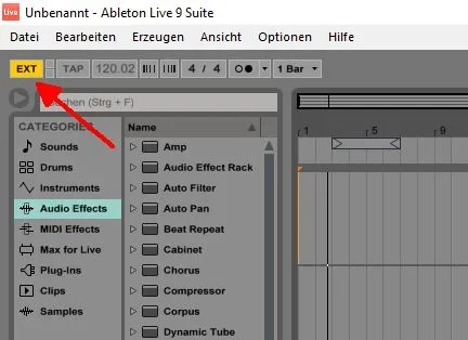

Hallo Thomas,
Ich hätts mir denken müssen, beim Arturia Beat Step Pro ist das genauso, der routet die Clock ebenfalls hart, nicht abstellbar vom Midi IN zum OUT durch.
Daher die Geschichte mit den Filtern.
Das fängt im MIO10 an, hier routest Du alles, was später der Rechner, sprich Ableton sehen soll an den entsprechenden USB-Port (in iConfig "USB Device Jack" genannt) weiter. Vorsicht, das MIO10 hat 2 USB-Ports, Du musst in iConfig schon mit dem arbeiten, wo auch der Rechner angeschlossen ist. Die wichtigste Aufgabe ist aber, die Übersicht behalten. Benenne die Ports am besten mit den Geräten, die da auch angeschlossen sind und achte darauf, bei einem evtl Ab/Aufbau die Geräte wieder so anzuschließen, sonst gibts einen heiden durcheinander. Hierzu habe ich mir eine Exceltabelle gemacht, wo ich eingetragen habe, wo ich was angeschlossen habe. Schaut bei mir so aus:
55374
Ist auch immer mal hilfreich bei der Fehlersuche, wenn man mal z.B. am Rechner mit Midi-OX an einem Port schauen will ob/was da passiert, denn der Rechner kennt ja die Benennungen, die man in iConfig vorgenommen hat erstmal nicht, aus Rechnersicht lauten die Ports immer mio10, mio10 (Port2), mio10 (port3)...
Wichtig, diese am Rechner angezeigten Ports sind NICHT die Zielports, wo die Geräte angeschlossen sind, sondern nur Ports vom Rechner zum MIO10 und zurück.
Willst Du nun den Midi-Port 1 mit dem Rechner verbinden, machst Du das ebenfalls über das Routing in iConfig. Das aber kann man meines Erachtens sehr stoisch machen, also Midiport 1 an USB-Port 1, Midiport 2 an USB-Port 2....
Nun sind alle Geräte auch über den Rechner anfassbar. Weiter gehts in Ableton (ich habe hier noch Ableton 9 Live, kann sein, dass es in anderen Versionen etwas anders ausschaut.) In meiner Konfi hängt mein Clockmaster auf dem Midiport 10 (siehe Tabelle oben, MIO10 IN, E-RM Clock). In Ableton, Voreinstellungen/Midi setze ich meinen MIO Port 10 auf Sync.
55375
Nun blinkt in Ableton oben links neben EXT schon mal eine kleine "LED", die eben anzeigt, dass Clock von extern ankommt. Natürlich nur dann, wenn Dein Clockmaster auch Clock sendet. Bei Drummies kann es sein, dass die nur clock senden, wenn sie gestartet sind und in Stop eben nichts senden. Nun noch EXT einschalten, also drauf klicken und Ableton erhält seine Clockdaten von extern inkl. Start/Stop.
55376
M.i.a.u.: mikesonic
