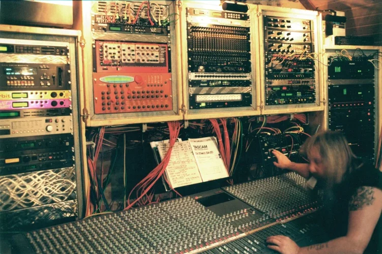

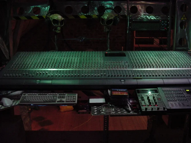

Weil mir die 32 Kanäle damals nicht ausreichten, hatte ich mir einfach zwei Tascam 2600 (24 + 32 Channel) nebeneinander aufgestellt, das war günstig und hat super funktioniert.
Nur mal so ...
