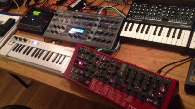

Wenn ich mich recht erinnere hat Moogulator seine Gerätschaften in einen Koffer eingebaut ->

Ist der Virus ein Desktop?
Das bringt Dir schon ne Menge Platz und der Arturia Keystep passt genau drunter als Tastenheini. Dann würde Dir weniger als 1,20m reichen.

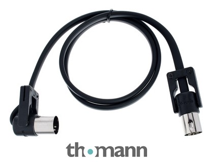

wenn er nur nicht die ganzen Anschlüsse auf der Rückseite hätte.. gibts eigentlich irgendwo abgewinkelte MIDI-Stecker?
Ja, für solche Zwecke ideal....
M.i.a.u.: Xpander-Kumpel und tichoid
Die meisten fixen abgewinkelten Midistecker sind genau falsch abgewinkelt, da macht sich anscheinend niemand Gedanken.
Bei Miniklinke gibts auch gute Winkeladapter.
Wenn der noch nach rechts und links abwinkeln könnte, oben/unten ist schonmal 100% besser als vorher.

kK (keine Kunst): Klinke kannste drehen wie Du willst, DIN-5Pol nicht.
...ach, wirklich???
Genau deshalb schrub ich es ja.
Ich dachte, „Klinkedrehen“ ist hier bekannt.
PS: Bei den Roland Boutiques sind ja die Miniklinken teilweise leider von oben, da hab ich allet mit Winkeln zugeschissen.

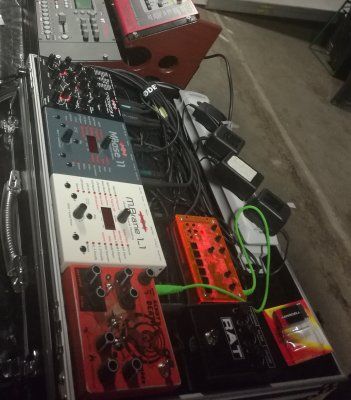

Ich habe die "Hälfte" meines Stagegears in einem Pedalboardkoffer mit Klettband. Das funktioniert wunderbar. Ideal wäre ein Koffer in dem der Rest auch leicht und sicher Platz findet.

Wenn ich wüsste wie, ich würde Maßcases aus Schaumaluminium mit Carbonbeschlägen fertigen.
  • #29
einen aluminiumkoffer könnte man mit rackschienen zum 19" oder eurorackkoffer umschweißen.
das mit dem schaumstoff so wie auf dem foto von moogu wäre meine zweite assoziation.
