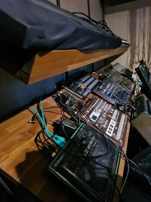

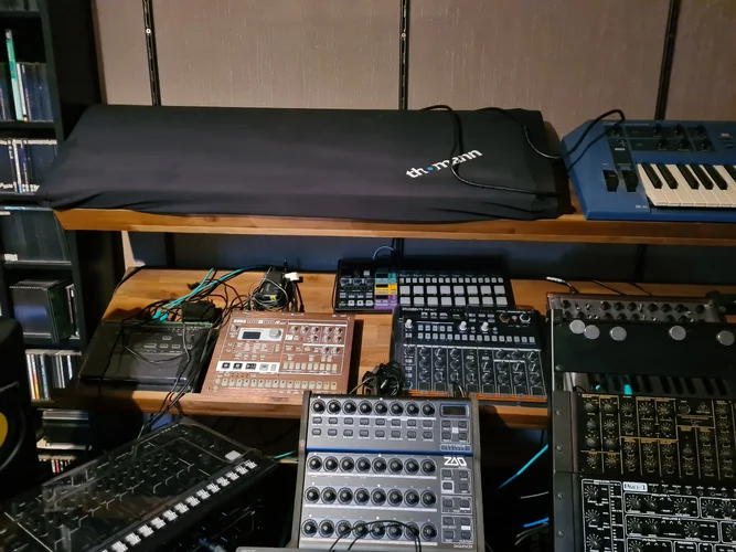

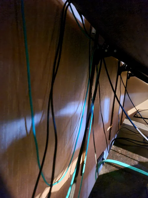

  • #48
Ich hatte mir auch im Netz dereinst winkelbare Träger gekauft und im Baumarkt schöne lange Regalbretter aus Massivholz dazu.
Hinten 3 cm abgesägt, vorne dran damit als Gerätestopper und fertig.
Durch die an der Wand befestigten Befestigungsschienen besteht auch eine schöne Kabellücke.
Wenn ich dazu komme, mach ich mal ein Foto. Die Konstruktion findet eigentlich allgemeinen Anklang.

  • #50
Ich hoffe, ich denke morgen an ein oder mehrere Fotos.
Wie oben geschrieben, habe ich Lochschienen aber an der Wand befestigt.
Immerhin liegt da einiges an Gewicht drauf.

  • #60
Foto würde mich interessieren. Es muss aber ein Freisteher sein: Altbau und Mietwohnung.
Sorry, @Lauflicht!
Ich ahnte, dass ich die Bilder vergessen könnte.
Kaum zwei Jahre später, und schon werden sie nachgereicht. ;-)
