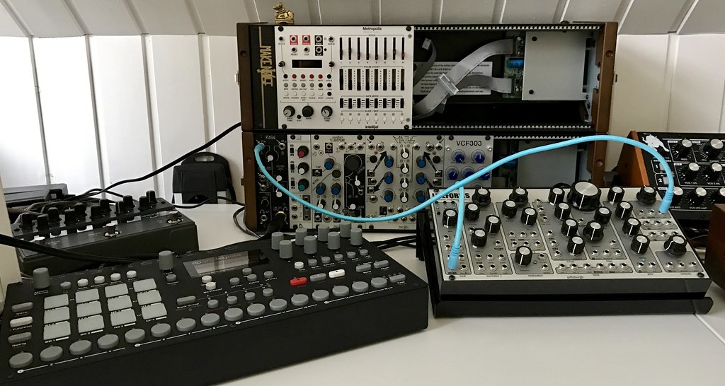

Kann mir jemand sagen wie ich den Intellijel Metropolis von einem externen Sequenzer integrieren kann, also das ich z.b vom Ableton aus über den Metropolis ansteure, so das wenn Play drücke der Metropolis auch mitläuft..
Hi Sunski,
bin gerade dabei, mir mein erstes kleines Modular-System aufzubauen und habe mir den Metropolis zugelegt. Ich werde das über den DIN Sync meines Elektron Rytm lösen, der wiederum via Midi von meiner DAW angesteuert wird, und habe dieses Kabel bestellt:
http://www.ebay.de/itm/EURORACK-Modular-Din-Sync-3-5mm-Cable-Expert-Sleepers-DJ-1200-ES-5-ESX-8GT-FH-1-/252668199252
Gab es so auch mal von Expert Sleepers, derzeit aber nicht erhältlich. Das rot markierte Kabelende mit der einen Miniklinke transportiert dann das Start/Stopp-Signal über den Reset-Eingang des Metropolis, das schwarz markierte wird in den CLK-Eingang gestöpselt. Den Metropolis dann bei INT/EXT auf C_d24 einstellen und BPM locken durch zweifaches Drücken der BPM-Taste. Das sollte dann bei jedem Stopp und Start des Rytm den Metropolis mit gleichem Tempo mit starten. Vgl. Auszug aus dem Manual:
When EXT CLK mode is active the BPM menu displays the detected external clock BPM.
You will notice a dot flashing after the second digit of the display to indicate an incoming clock that has not been LOCKED. What this means is that the incoming clock is being dynamically re-calculated based on averaging successive external clock pulses. When you first apply a new clock and it is dramatically different from the previous BPM you will notice it takes a few seconds to properly average to the correct stable time. This has no effect on the down beat of each gate (which instantly matches external clock) but it may affect the gate length since this is based on an internal PPQ clock that runs at a much higher rate (96 PPQ) and is based on the detected value.
Once the clock measurements are stable it is recommended to press the BPM button a second time. This will lock the internal BPM to the most recently calculated value. You will see the small dot stay in an on position to indicate locked BPM. If you press the BPM button a second time it will unlock the BPM

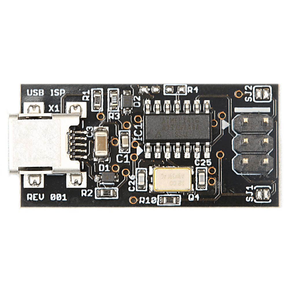

Es ist eine neue Firmware released worden. Ratchets und 8 Speicherplätze. Yeah! Und nach einer Kalibrierung soll es wohl endlich möglich sein, die Sequenz über die Aux Inputs zu transponieren. Wow. :phat:
Zum Update braucht man den USB ISP Programmer.
Gibt es da einen Standard? Der von Intellijel sieht so aus:
Ich kann gerne das Update vornehmen, wenn jemand mit dem Metropolis vorbeikommen möchte.

Ich behaupte, es gibt keinen Weg, den Metropolis problemlos als Sync-Slave zu betreiben. Das Clock-Signal selbst ist kein Problem, aber der Metropolis hat keinen Eingang für Start/Stop.
Ein korrektes Sync-Signal vom Master hat durchlaufenden Clock (also auch wenn das System selbst auf Stop steht) und alle Slaves werden per Start/Stop-Signal gestartet, bzw gestoppt, und zurückgesetzt. Ob das jetzt eine "Run"-Gate wie beim Rolandschen DIN-Sync ist, oder ob das separate Trigger für Start und Stop wie bei den Doepfer-Sequencern sind, ist egal. Für viele Systeme ist es sowieso egal, ob das Clock-Signal durchläuft. Die TR-808 zB steht ohne externen Clock zwar komplett und lässt sich nicht bedienen, aber sie ist sofort auf dem Beat, wenn der Clock mit dem Start-SIgnal startet.
Anders der Metropolis:
Der Metropolis muss immer durch drücken den RUN-Buttons händisch gestartet bzw gestoppt werden. Erst dann kann man ihn durch ein externes Reset-Signal sauber auf die 1 zurücksetzen.
Ein weiteres Manko am Metropolis ist, dass er ein durchlaufendes Clock-Signal braucht. Er verwendet nämlich die Clock-Ticks nicht direkt für die Schritte, sondern berechnet aus den eingehenden Clockticks sein intern erzeugtes Tempo. Anders könnte er nämlich den Swing nicht erzeugen.
Das kann ich hier nicht nachvollziehen. Ich muss ihn zwar manuell resetten, aber er startet und stoppt, wenn ein Clocksignal ankommt bzw. Nicht mehr ankommt.

Löst das nicht das Problem?
● rST_r - The RESET input functions as a “run” input. The sequencer runs when the gate
is high, but stops and resets when the gate is low. Some MIDI modules such as the Intellijel μMIDI provide a way to interpret MIDI Start and Stop messages as a gate.
das klingt ganz danach, ja!
