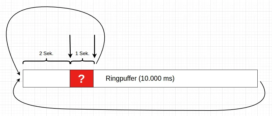

Das könnte für manche Fälle tatsächlich ausreichen. Bei Puffern hast du allerdings die Gefahr einer Diskontinuität.
Beispiel Ringpuffer (Delay):
Du stellt die Zeit von 2 auf 3 Sekunden ein. Die zwei Sekunden wurden bisher kontinuierlich beschrieben und wiedergegeben. Je nachdem, wo sich Write- und Read-Head gerade befinden, kann es zu Knacksern an Anfang und Ende des neuen roten Bereichs kommen. Nämlich dann, wenn der Read-Head sich vor dem Write-Head befinden. Welche Werte sich im roten Bereich befinden weiß man nicht. Extrem gesprochen, hast du im letzen Sample Vollausschlag und im ersten Sample des roten Bereichs eine 0, weil der Write-Head dort noch nicht war um das kontinuierliche Signal dort hineinzuschreiben. Das führt unweigerlich zu einem Knackser. Genau so am Ende.
Ich denke, dass es in diesem Fall Eingangs auf einen Fade-out auf 0 und am Ende auf den Wert des ersten Samples im Puffer hinauslaufen wird. Änderungen von wenigen Millisekunden sind aber trotzdem kritisch, weil man dann zu wenige Sample fürs Fade-in/-out hat. Für den Fall interpoliert man wohl am besten das letzte bekannte Sample auf das erste Sample im Puffer und schreibt das dann in den roten Bereich.
Oder man bewegt den Read-Head erst weiter, wenn der Write-Head vor dem Read-Head ist und stellt den Output mit Kurve auf 0. Das ist wahrscheinlich die einfachste Lösung.

Das Probem bei diesem "Trick" ist, dass das Knacken nur scheinbar weg ist: Das Signal der neuen Parameter könnte z.B. im Umfeld dieser Stelle Werte weit vom Nulldurchgang entfernt haben.
Nicht nur ein Sprung im Zeitsignal wird zu einem Knack, sondern auch eine Diskontinuität in der 1. Ableitung (z.B. wenn ein Sinus stufenartig seine Frequenz ändert).
Diese scheinbar beiläufige "Problemchen" macht bei vielen PlugIns einen der großen Unterschiede zwischen analogem Vorbild und digitaler Simulation.
Nicht dass ich jetzt dafür eine gute Lösung anbieten könnte ...
(Cross-fading über z.B. 5ms ist weitgehend unhörbar, aber benötigt über 5ms das Berechnen von beiden Signalen gleichzeitig, also doppelten Rechenaufwand)
Hm, spricht etwas gegen double buffering? Dann musst du dich nur um das richtige Timing beim Umschalten zwischen den beiden Puffern kümmern. Und gegebenenfalls Hysterese implementieren, um Parameter-Dauerfeuer durch Usereingaben abzufangen.
Du hast exakt dasselbe Problem. Mögliche Diskontinuität beim Switchen auf den anderen Puffer mit anderem Inhalt. Kannst du drehen und wenden wie du magst. ;-) Oder du erklärst das mit dem Timing etwas genauer. Vielleicht täusche ich mich ja.
Mir fallen da ein paar Sachen ein, aber die Universalstrategie gibt es nicht. Ist immer vom Kontext abhängig.
Ich geh mal davon aus, dass dein Ringpuffer von maximal 10 Sekunden irgendeinen tatsächlich nutzbaren Inhalt/Bereich mit Offset(Anfang) und Länge(Ende) per Zeiger kleinergleich 10 Sekunden beschreibt.
Da fiele mir dann ein, die zehn Sekunden grundsätzlich während einer Initialisierung bereits komplett voll zu schreiben und hinterher nur noch die beiden Zeiger zu ändern. Die neuen Zeigerpositionen (ein extra Array vielleicht?) müssen dann immer auf Nulldurchgänge zeigen. Damit kann man dann schon mal die Länge des (Teil-)Buffers sehr schnell ändern, ohne in den Puffer schreiben zu müssen. So könnte man quasi eine Wavetable erzeugen und dann durchmorphen, indem einfach nur die Zeiger geändert werden.
Will man nun den Inhalt des Ringpuffers ändern, zum Beispiel mit einem identischen Signal anderer Frequenz, dann holt man einen zweiten Ringpuffer dazu, füllt den komplett mit dem neuen Signal, sucht die Nulldurchgänge* und setzt die Pointer auf Offset(Anfang) und Länge(Ende) und schaltet dann um, sobald der alte Puffer sein Ende erreicht hat.
*Wenn die Frequenz des neuen Signals bekannt ist, kann man die Nulldurchgänge auch algorithmisch bestimmen, ohne den Pufferinhalt analysieren zu müssen.
Die Hysterese müsste dann halt der Leistungsfähigkeit der CPU entsprechend gewählt werden. Je schneller der Puffer im Hintergrund gefüllt werden kann, umso eher kann wieder getauscht werden und umso eher wird ne Usereingabe nicht mehr verworfen.

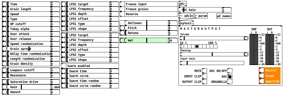

Hier mal der Schwarm. Zusätzlich ist die Wolkengröße noch durch einen LFO moduliert. Ist teils etwas schwierig wahrnehmbar. Was wiederum mit der Verteilung der Grains im Stereofeld zu tun hat. Ein Haufen ist natürlich lauter (Summe vieler Grains) als ein hinterherlaufender Grain. Das spare ich mir dann für die Optimierung auf: Je weiter ein Grain vom Wolkenzentrum entfernt ist, desto lauter soll es werden. Aber erstmal kümmere ich mich um meinen Pufferknacksen. Nervt mich unsäglich...
Hier mal ein Beispiel (am besten natürlich mit Kopfhörern). Leider habe ich vergessen, das fortlaufende Mikro-Detunig zu aktivieren wie auch den Highpass etwas zu erhöhen. Das erhöht die Wahrnehmbarkeit des einzelnen Grains massiv. Aber ich denke, man kann es trotzdem erahnen. Ist Raw aufgenommen. Könnte leise sein.
Anhang anzeigen recording_0.wav
Hier mal das PD UI:
Da geht schon was...

Ich arbeite viel mit variablen Delays. Hier sind ein paar meiner Erfahrungen:
Es gibt zwei Möglichkeiten, die Delayzeit durch Überblenden störungsfrei zu ändern. Entweder man macht zwei Lesevorgänge pro Sample, oder man macht zwei Schreibvorgänge pro Sample. Bei der ersten Variante werden gelesenen Werte von 2 Adressen (alt/neu) anteilig kombiniert, bei der zweiten ein zu schreibender Wert auf zwei Adressen (alt/neu) anteilig verteilt (wobei der nachlaufende Schreibvorgang ein akkumulierender ist). In beiden Fällen sollte die Überblenddauer dem Betrag der Differenz zwischen der alten und der neuen Delayzeit entsprechen. Während des Vorgangs sind weitere Delayzeitänderungen gesperrt.
Irgendwie bin ich mal darauf gekommen, dass es günstig ist, wenn ich beide Varianten kombiniere: Beim Verkürzen der Delayzeit nehme ich die erste Methode, beim Verlängern der Delayzeit nehme ich die zweite Methode.
Mittlerweile mache ich noch mehr als nur Delay mit dem Buffer, aber etwa so wie oben war mal der Grundgedanke.
Du kannst auch die Sample Rate des Lese/Schreibkopfes gegeneinander verschieben, solange bis die gewünschte Zeitdifferenz erreicht wurde. So mache ich das bei meinem Delay Modul. Dort habe ich allerdings den Luxus, dass das sehr trivial ist, weil der Schreibkopf quasi direkt am ADC und der Lesekopf direkt am DAC hängt, da takte ich die beiden ADC/DAC jeweils unterschiedlich. In Software würde ich dann die Position des Lesekopfs im Ringpuffer in Fixpunkt speichern, z.B. Q16.8 die ersten 16 Bit ist die Position "n" im Ringpuffer, die weiteren 8 Bit dann die Überblendung zwischen Sample "n und n+1". Während der Zeitänderung läuft der Lesekopf dann z.B. mit Samplerate "1 + 1/256" oder "1 - 1/256" während der Schreibkopf immer mit "1" läuft.
