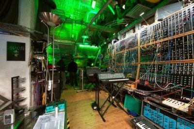

@Bernie Ich erinnere mich da an Bilder, wo Du mit Kabeln ungefähr dieser Länge vor Deinen Modularsystem wandelst...

Geile Wand Bernie, kommt man da ganz oben überhaupt dran oder hast du nen E-Scherenhubwagen dafür ?
