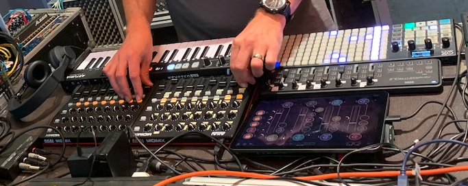

Freund @Marf arbeitet bei ambioSonics live mit einem ähnlichen Setup. Der ist aber m.W. momentan grade im wohlverdienten Urlaub.

Ja, allerdings hast du das Problem, dass die Positionen der Potis und Fader dann nicht stimmt. Einen "Abholmodus" gibt es so leider auch nicht. Ich hatte da auch schon drüber nachgedacht, entschied mich aber lieber noch 2 Akai MidiMix mit dran zu hängen: One Knob - One Function. Ein Nanokontrol von Korg reicht auch meist als reiner Mixer-Controller und ist schön klein und günstig... siehst du auf dem Bild, das @fanwander gepostet hat. In AUM kann man toll alles MIDI routen und wenn nötig mit https://ruismaker.com/mozaic/ kann man alles Erdenkliche mit Midi anstellen. Ich habe es sogar hinbekommen, Pegelaussteuerungsanzeigen auf die LEDs des LC XL abzubilden. Grenzenlose Möglichkeiten. Falls du noch mehr Kanäle zum Mixen brauchst, da gibt es bald was von mir ;-) -> https://modularaudiotools.com versteckt sich im Bild oben unter dem iPad.
