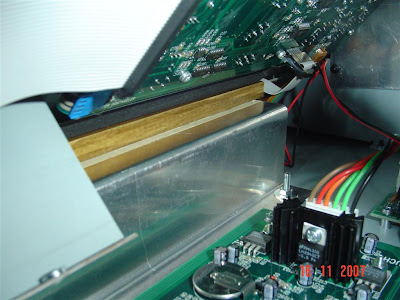

Ist im Andromeda eine Speicherbatterie eingebaut?
Falls ja, weiß jemand, wie lange die ungefähr hält, was diese genau abpuffert und wie man die auswechseln kann? Soweit ich weiß, ist der Andro nämlich sehr kompliziert zu öffnen?! :roll: Ich habe zwar einen neuen, möchte aber trotzdem schonmal ganz gerne wissen, was da evtl. irgendwann auf einen zukommt..
Scheint so, auch wenn im Moment fast nur noch mit Flash-Speicher gearbeitet wird.
http://nonsolosynth.blogspot.com/2008_0 ... chive.html
