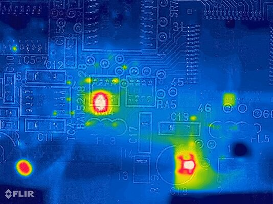

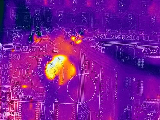

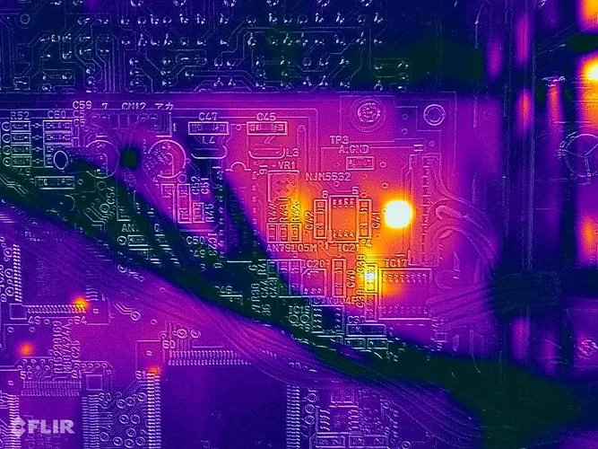

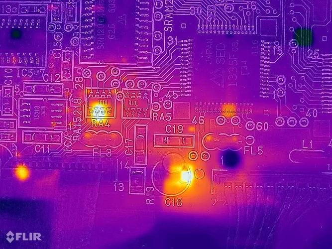

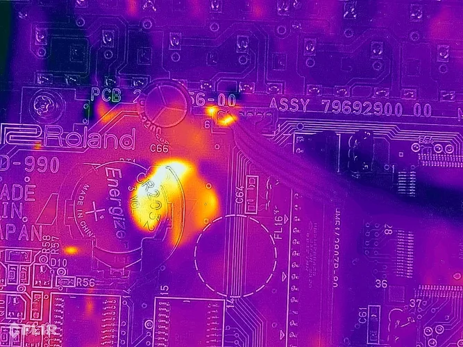

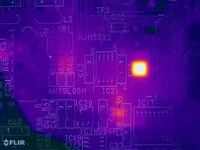

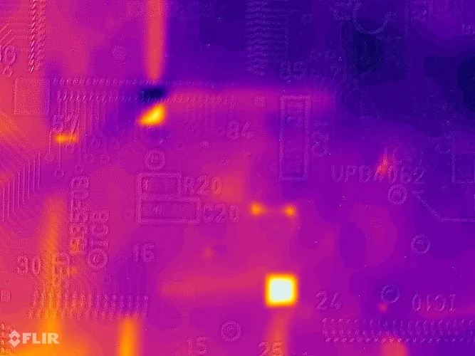

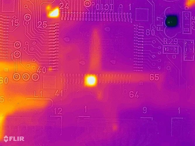

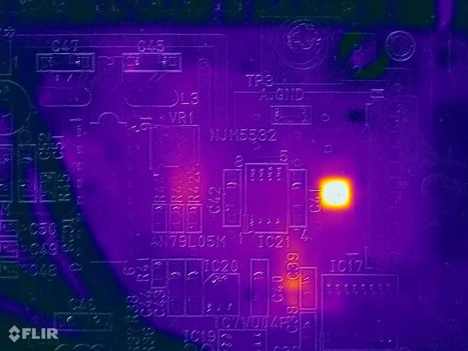

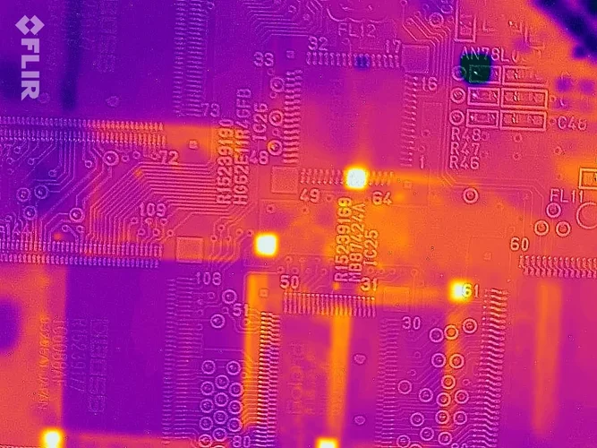

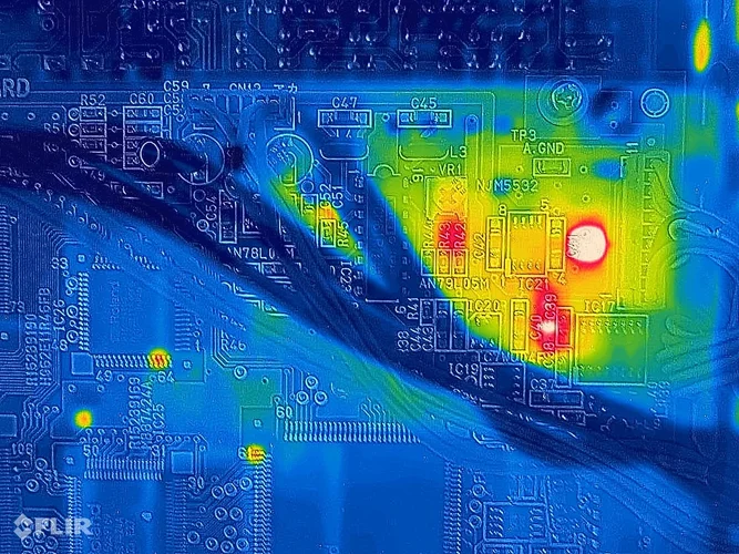

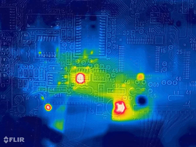

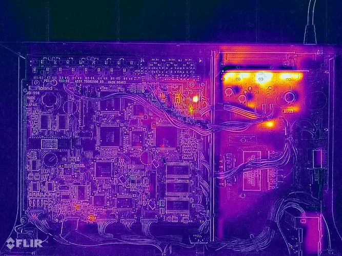

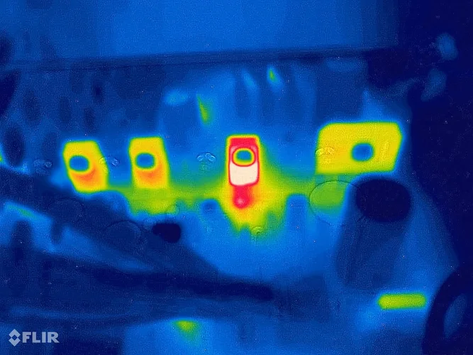

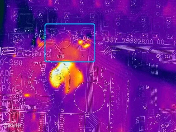

Ich habe mal ein paar Aufnahmen mit der Wärmebildkamera gemacht.

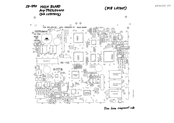

Leider gleicht sich das Mainboard im Service Manual leider überhaupt nicht mit deinem.
Und die Beschriftungen sind auf der Wärmebildkamera teils nicht mehr zu lesen.
Man sieht auf jeden Fall, dass der betroffene Regler ziemlich glüht. Da er neu ist kann er es eigentlich nicht schon wieder sein.
Auf der Gesamtübersicht ist eigentlich danach die auffälligste Stelle, wo der Stecker vom Netzteil aufs Mainboard kommt.
Auf der genaueren Ansicht der Stelle sieht es aber so aus, als wär dort nichts?
Und schließlich auf dem dritten Bild scheint ein Kondensator ziemlich heiß zu werden. Ich kann leider die Beschriftung hier nicht lesen. C14? C18?
Mich wundern auch diese Hotspots an den Beinchen mancher SMD-ICs. Keine Ahnung warum es da heiß wird. Ein SMD-IC bzw. dessen Zuleitung in der nähe des heißen Elkos scheint ebenfalls sehr heiß zu sein. Welcher IC ist das?

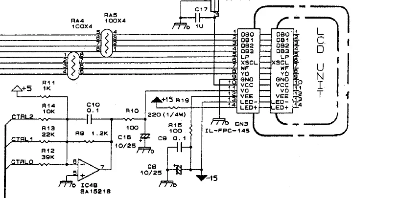

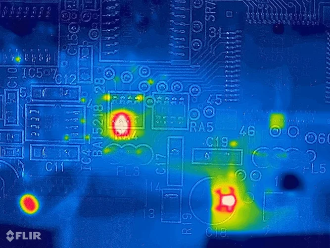

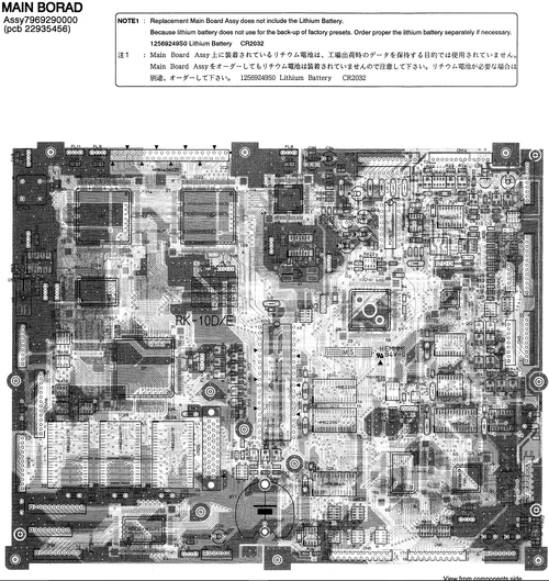

Dieses Layout ist auf der Seite 22 im Servicemanual abgebildet und zeigt das Mainboard von @faltac.
1. Frage:
Der Kondensator C18 zwischen Connector CN6 und Connector CN1 ist auf dem ersten Wärmebild als möglicher Wackel-Kandidat im Zusammenspiel mit dem IC4 (BA15218) für die LCD-Ansteuerung auszumachen...?
2. Frage:
Ist C18 betreffend Kapazitätswert noch im grünen Bereich? (10 microFarrad/25Volt)
Als mögliche Idee: Ansteuerung VO(0) (Pin 11/LCD Unit Contrast)

Guten Abend,
@Magic994
Der Regler mach scheinbar das gleiche wie der originale.
Der hätte scheinbar auch nicht getauscht werden müssen.
@satchy
Zu den Fragen kann ich leider nichts genaueres sagen weil ich keine Fachkraft bin und das auch so nicht weiter prüfen kann.
Aber ich denke dass die Bilder ( 47 Stück ) etwas helfen können.
Ich muss mal sehen ob ich in den Nächsten Wochen vielleicht zu einer Fachwerkstatt komme.
Temperatur auf Ground, arbeitet der Brückengleichrichter am Netzteil noch richtig, das macht denn Spannungsreglern gut zu schaffen.
