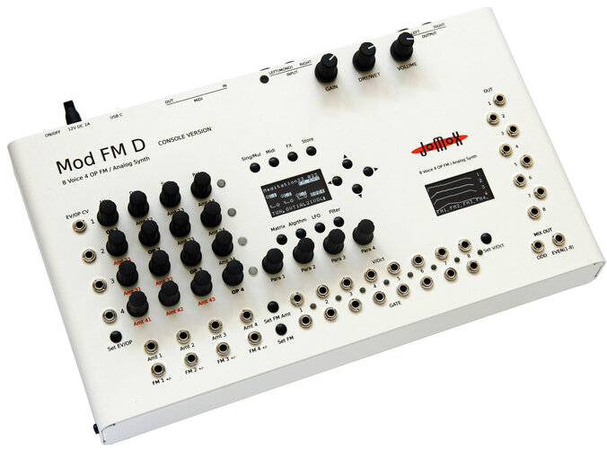

Wurde heute angekündigt und basiert auf dem bekannten Eurorack Modul von letztem Jahr. 1190.- Euros soll er kosten.
Neben Netzteil, Midi und geschlossenem Gehäuse gibts noch symmetrische Outs und nen Side-Chain Eingang. Details hier: https://jomox.de/product_details.php?lang=1&category=&product_id=28
Beim MOD FM waren ja noch ein zwei Sachen in der Firmware nicht so ausgereift (Multimode), aber mal gespannt, ob da nun noch was kommt. Optisches Design ist immer a Sach vom Gschmäckle, aber klanglich find ich des FM Jomöxle schon echt gut.
Cool. Der Klang und überhaupt das Instrument, ich durfte es bei @telefonhoerer ~spielen, ist einmalig gut. IMHO
Kann man beim D die Stimmen am Stereo out pannen?

Jo, wäre halt noch cool zu sehen, was mit den Zusatzfunktiuonen ist und ob beim L/R Out hinten auch ODD/EVEN anliegt (für mich deppert) oder halt monosumme oder ob man stimmen irgendwie panoramieren (TM) kann. Wird sich sicher bald klären.
bin da auch noch nicht wirklich durch.
es gibt für jede stimme einen vol/envelope
ein audio routing/panning wäre cool, habe
ich aber noch nicht entdeckt.

So, heut ischt a ModFmm-le bei mir dahoim uff da disch komme. bin noch nicht so tief drin aber konnte mal n paar sachen aufnehmen, die mir selbst durch anleitung nicht klar waren/bisher nicht beantortet worden sind.
mod fm D - main outs: die stimmen sind nicht hart gepannt wie bei den odd/even outs des eurorack moduls. Man kann somit auch nur einen mono out nehmen (halt mit effekten dann in mono). Verarbeitung ist ordentlich und stabil. Bei den Filterfrequenzen gibt es bei mir zwischen den Stimmen leichte Abweichungen; habe aber noch nix kalibriert (oder geguckt wie/wo das geht).
