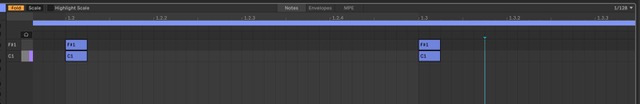

ich hab hier n sehr merkwürdiges Verhalten mit der 999 .. mit der Bedienung am Gerät werd ich nicht so richtig warm under Sequencer kann für heutige Verhältnisse gar nichts. Daher ist es naheliegend der Gerät mit nem modernen Midisequencer zu bespielen. Hier hab ich mal den OXI One benutzt.
Es passiert folgendes. Spielt man die BD allein ist alles gut, spielt am selben step also z.B. 1,3,5,9,13 (ganz was verrücktes) ne Hihat , Rde oder was auch immer, verändert das massiv den Sound der Bd.

ich hab das jetzt nochmal untersucht.

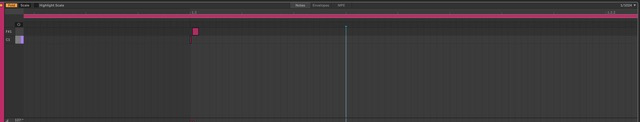

Ich hab rausgefunden, das wenn man extrem kurze Noten rein schickt die sich nicht überlagern, dann funktioniert es tadellos.
Also so kommt es immer wieder zu den Soundänderungen (bei der Bd) - 1/64tel lange Noten perfekt überlagernd:

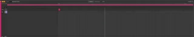

Und so ist der Sound immer perfekt - 1/4096tel lange Noten nicht überlappend
Bin ich der Erste dem das auffällt / das Problem hat?
Jürgen Michaelis bat mich zu checken ob währenddessen ein Midiclock reingeht, tut sie aber nicht.
