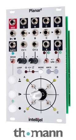

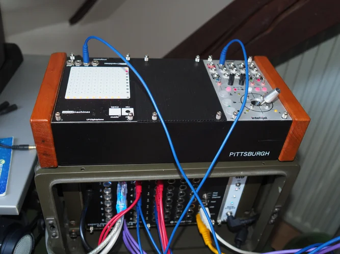

Also ich bin mit dem Planar 2 recht zufrieden, ĂĽberlege sogar den Lightplane in die Mitte zu schieben und links n zweiten Planar hinzupflanzen. Der Planar fĂĽhlt sich in der Hand recht gut an, gute Balance zwischen Widerstand und Geschmeidigkeit, dazu kannst noch recorden (in der MK2 Version).

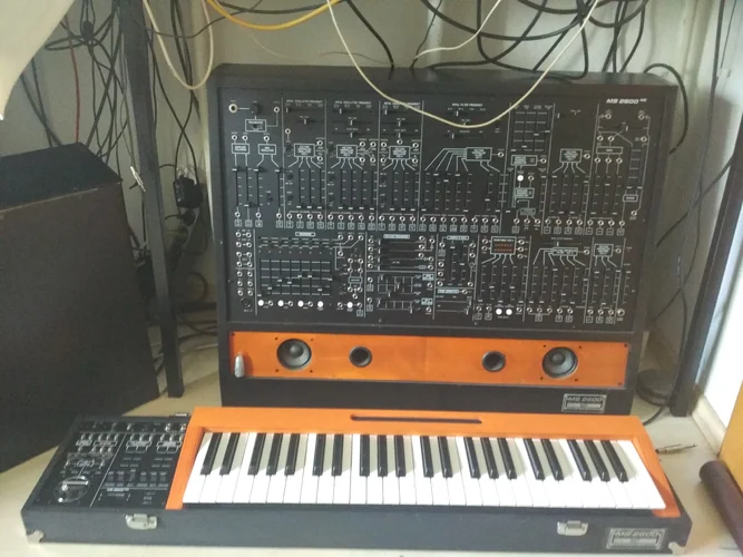

guter Joystick ist von Frsky Hersteller fĂĽr Fernsteuerung gibt es in PotiausfĂĽhrung und
Hall Sensor kann ich nur empfehlen der ist z.B. in diesem Keyboard drin.....

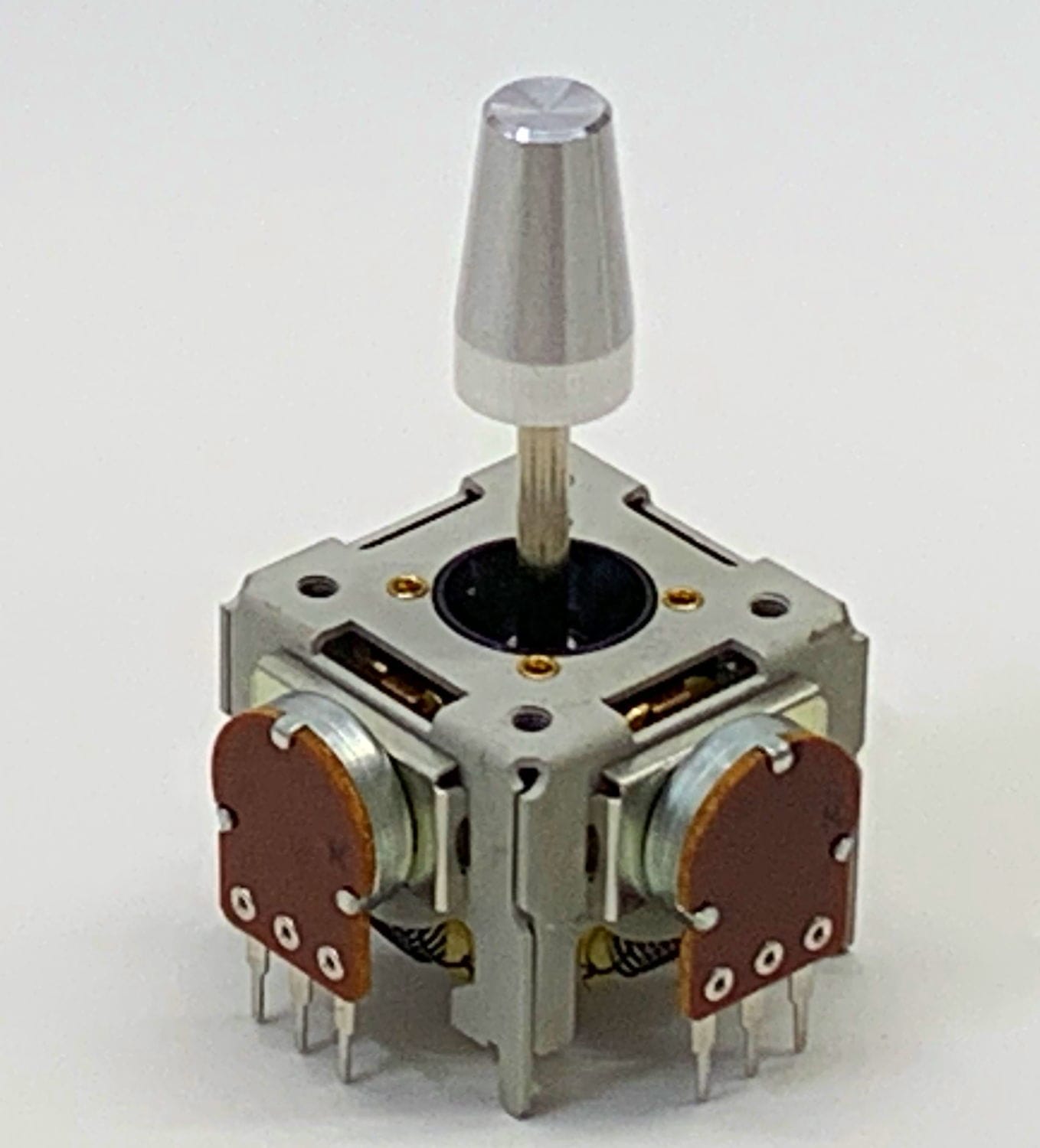

Der Joystick ausm Intellijel sieht ganz nach dem Modell hier aus:
Marke: TBM
Modell: TX-26PRR
Edit:
Hier ein eBay-Listing: https://www.ebay.com/itm/133630044603
M.i.a.u.: Green Dino und Max
danke!
der TBM scheint der von Intellijel zu sein, ja - gibt's sowohl in rückstellend als auch statisch.. und schön klein
