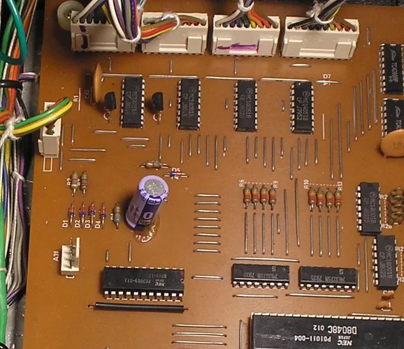

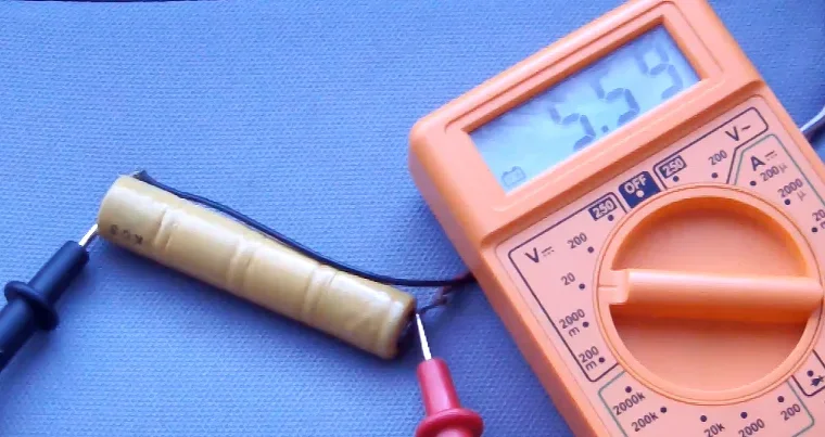

Bei meinem Jupiter-4 kann ich die Presets nicht mehr abrufen.
Ich gehe davon aus, dass die Puffer-(NiCd-)Batterie und der 1000µF/6,3V Elko nicht mehr ordnungsgemäß funktionieren.
Nachdem ich den Jupi aufgeschraubt habe, habe ich den Elko sofort auf dem Mainboard entdeckt, kann aber die Batterie nicht finden.
Es wäre schön, wenn ihr mir auf die Sprünge helfen könntet wo sich die Batterie befindet.
Die Batterie befindet sich unterhalb der Tastatur neben der Netzteilplatine am Gehäuseboden.
... und sie ist so Klasse verkapselt, dass sie bis heute nicht inkontinent ist!
Das kann man heute so nicht mehr kaufen.
Baue AUF GAR KEINEN FALL einen neuen Akku ein. Das wäre ein echter Kunstfehler.
Heute kann man nur noch billige NiMH Akkus kaufen, die nur eine relativ kurze Lebensdauer erreichen würden, und dann wenige Jahre später ihr Elektrolyt auslaufen lassen und damit den Synthesizer zerstören. Will man wirklich nicht.
Löte D1 und D2 (auf dem Mainboard in Nähre von A31, dem Stecker zum Akku) raus. Dann kommt da eine 3V Lithium Knopfzelle statt des Akkus rein.
Die lebt dann länger als ein (neuer) Akku - und es besteht keine Gefahr von Laugenschäden mehr.
Der Elko ist typischerweise kein Problem. (Kaputte Elkos kommen im allgemeinen extrem selten vor, da es aber immer mal wieder spezielle Todeskandiaten[1] gibt, werden sie oft als Schuldige angesehen... )
Ansonsten braucht der Jupiter die Batterie nur für die User-Presets, die "festen" Presets stehen im ROM. Wenn die auch nicht mehr gehen, dann ist was anderes kaputt.
[1] entweder eine schlechte Charge, spezielle Ausführung (Tantal an Versorgung), gut beheizt, hohe Strombelastung ... aber nichts davon gibt es hier.

Hm... misst mal die Spannung an der Batterie (das ist PIN3 von A31 oder, da kommt man vermutlich besser dran, die Anode von D3).
Und dann die Spannung für das RAM, das ist die Kathode(=Seite mit dem Strich markiert) von D3.

Vielleicht kann mir hier jemand helfen, das Problem mit diesem Jupiter dürfte auch andere Jupiter-4-Besitzer interessieren. Es handelt sich um einen Jupiter-4 Rev. E. Seine 8 Speicherplätze sind mit Sounds gefüllt, lassen sich jedoch nicht mehr überschreiben (Protection und Write gleichzeitig gedrückt, beide LEDs leuchten). Nun habe ich die Batterie ausgebaut und festgestellt, dass es sich um einen alten Akku handelt, der jedoch nicht ausgelaufen ist, siehe Foto. Mein Multimeter zeigt fast 6 Volt an! Wie kann das sein? Der Jupiter benötigt doch 3,6 Volt! Trotz ausgebautem Akku leeren sich die Speicher auch nach Stunden nicht. Mir ist klar, das die noch vom Kondensator gespeist werden, aber doch nicht so lange? Hat jemand zu alldem eine Meinung? Danke im Voraus!
Wie man auf Foto 2 sehen kann, handelt es sich um einen 6,3 Volt Kondensator. Widerstand R1 fehlt, R2 ist vorhanden.

Da im Display Deines Messgerätes (unten links) ein Batterie-Symbol zu sehen ist gehe ich stark davon aus, daß die Batterie des Messgerätes 'schlapp' ist - also die Batterie dringend erstmal gegen eine neue tauschen, sonst kann es sein, daß die angezeigten Messwerte nicht stimmen!
Dies nur mal als Hinweis...
