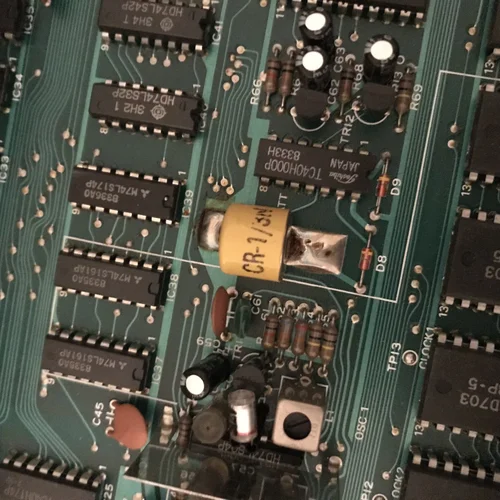

Muss wahrscheinlich die Batterie von meinem JX-3P ersetzen (Die User Patches sind neuerdings verschwunden). Wollte sie mir zunächst mal anschauen.
Dazu eine erste Noob-Frage: Welche Schrauben muss ich lösen, um ihn aufzuklappen? Die an den Seitenteilen reichen anscheinend nicht.

Ich kann mich noch erinnern das das Frontpanel auf der Unterseite in der Holzplatte verschraubt war und keine Schaniere a la Juno106 hatte.
Bufferbatterie war Verlötet und er kann für einige Minuten seinen Speicher behalten für einen Tausch.

Nach dem Stuerzlinger-Bild oben zu urteilen, handelt es sich bei der Pufferbatterie im JX um denselben Typ wie beim Polysix? Oder sieht das nur so ähnlich aus?

Ich hoffe, das klappt, obwohl die neue Batterie auf der einen Seite 2 dieser Lötfahnen hat?
Das ist kein Problem, das ist einfach so gemacht, dass man die bei entsprechend gestalteten Platinen nicht verpolt. In diesem Fall muss Dein Freund einfach etwas improvisieren.
