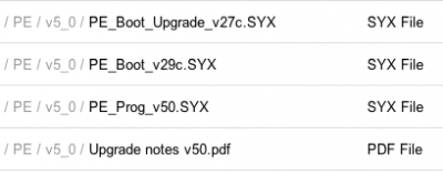

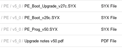

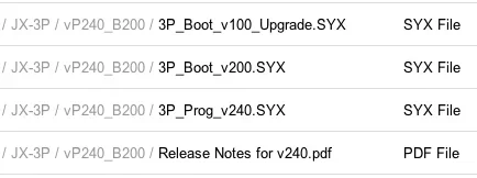

...x-ter-post:
...weiteres Rumprobieren ergibt: sobald man HPF auf Null Prozent hat (ich benutze den Kiwi Patch Editor) klappt es auch wieder mit den A+B-patches sowie den eigenen...
...10% HPF und nix ist mehr zu hören...bei keinem Patch...da ist auch wildes Rumdrehen und Drücken an den Schaltern, Reglern und Knöpfchen vollkommen vergebens...
...und weiterhin sind Resonance und Cutoff nicht sinnvoll nutzbar - leider verstehe ich noch nicht so richtig, was die jetzt eigentlich regeln :shock: ...
...da es sich wohl wirklich um ein Software-Problem handelt: ich habe den Kiwi 3P und den Patch-Editor mit Firmware aktualisiert, die Murray mir gestern Abend zugeschickt hatte:
...wobei ich das '3P_Boot_v100_Upgrade.SYX' entsprechend der Anleitung nicht aufgespielt habe, weil nordcore mir meinen Chip schon auf die 2er Version aktualisiert hatte...
...HPF?! - hmmmpffffh! :? ...es handelt sich wohl um ein Filter-Problem - nur: wie lösen?...

...vielen Dank für die Idee - aber, ja, wiederholt - obwohl er gar nicht nötig sein sollte, nachdem der Chip ja schon v2 war...
...ich habe dann jetzt nochmal alle SYXe eingespielt - das 100er hat er nicht akzeptiert (klar, weil er ja schon v2 ist) nachdem ich alle patches wieder ansprechbar gemacht hatte...jetzt sind sie wieder alle nicht mehr spielbar...das liegt schon an dem Update, meine ich...
...der JX war schon mal offen, sah aber sonst innen unverbastelt aus...es ist nicht der von Darpanet - denn der hätte ja mindestens einen Mod von Dir - sondern der andere, der mir gerade zugeflogen ist...ich bring ihn eh am Montag mit...
...blöderweise habe ich ihn nicht für die parallele Nutzung von MIDI und PG-200 gemoddet, sonst könnte ich ausprobieren, ob es auch am PE liegt...also, ob der PE womöglich irgendwas merkwürdiges sendet...
