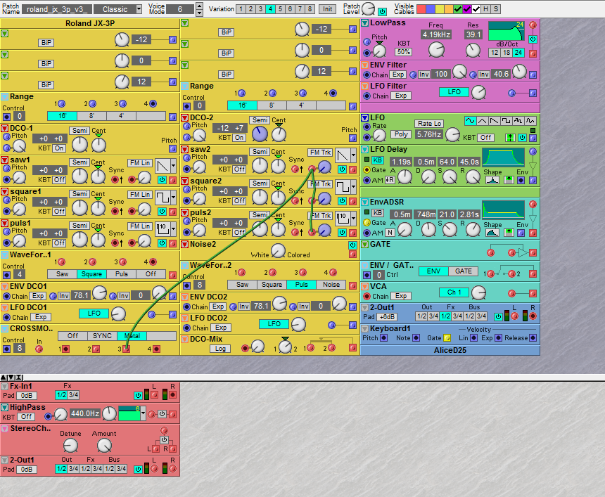

Weiß jemand wie beim JX3P die Metal Funktion aufgebaut ist.
Handelt es sich um Frequenzmodulation, Ringmodulation oder beeinflussen sich die DCO's gegenseitig, Crossmodulation?
Bin dabei eine G2 Emulation zu patchen und werde aus den Schaltplänen leider nicht schlauer...
Mit dieser Art das Metal zu realisieren (siehe Crossmod: DCO1 steuert FM DCO2) bekomme ich klanglich relativ ähnliche Ergebnisse im Vergleich zum JX3P! Trotzdem würde ich gerne wissen wie das beim Roland umgesezt wurde...
ist zwar schon länger her, dass ich hier gefragt habe, aber auf ein neues....
wie wurde bei roland der crossmod realisiert? im normalfall modulieren dabei sich die beiden osc gegnseitig in ihrer frequenz, was bei meinen g2 versuchen aber nicht zum gewünschten klanglichen ergebnis führt und so gar nichts mit der crossmod funktion im jx3p zu tun hat (klanglich)...
hab noch mal eine patch erstellt die dem jx3p nachempfunden ist, vielleicht kann mir jemand anhand der patch erklären wie ich die crossmodfunktion umsetzen kann...

Ich baue nur Sounds nach, keine Verschaltungen von Vintage Synths, sorry. Wo kann man die Crossmod hoeren?
Lt. Schaltplan hat der Jx3p DCOs und kann keine Crossmod sondern Sync.
Die Roland "Crossmod" im Jupiter 8 ist übrigens einfache log-FM von VCO2 auf VCO1.

aliced25 schrieb:
Doch ;-)
Das Metal ist keine Crossmodulation sondern was ziemlich Seltsames. Am ehesten könnte man es als "Halben Hardsync" bezeichen.
Beim Roland DCO sind der Frequenzreset pro Schwingung und der Reset für die Kurvenformerzeugung unabhängig von einander. Es ist ganz einfach, nur die Kurvenform zu resetten ohne die Schwingungslänge zu ändern.
Hier...
http://fa.utfs.org/diy/jx3p/schemo/JX3P ... nboard.jpg
... siehst Du unten links die Bereiche für DCO1 und DCO2 und dazwischen die Syncschaltung. Drüber sind die programmierbaren Zähler, die einen Taktausgang T haben und einen Reseteingang S, den man für den Hardsync nimmt.
Beim DCO 1 siehst Du, dass der T-Ausgang einfach an den Saw-Converter aus TR108, C115 und die eine Hälfte von IC104 geht
Beim DCO 2 dagegen wird der Saw-Converter über die Dioden sowohl vom T-Ausgang des Zählers von DCO2 beliefert als auch über die Sync/Metal-Schalterlogik vom T-Ausgang des Zählers von DCO1.
Dieses ganze Konstrukt kannst Du letztlich mit einem Nordmodular nicht nachstellen, weil der eben diese Trennung von Schwingungslänge und Schwingungsform-Konverter nicht kennt.
