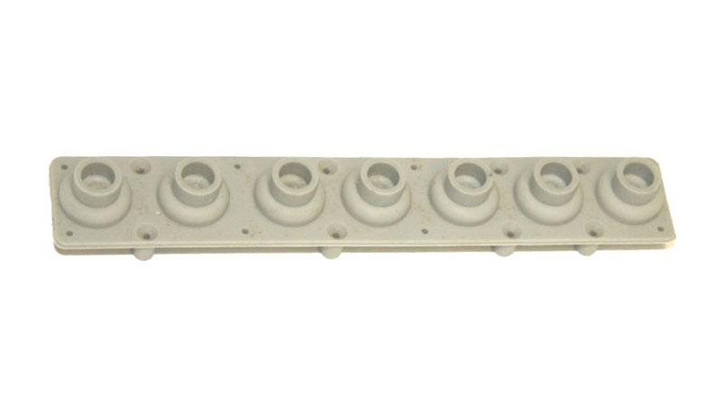

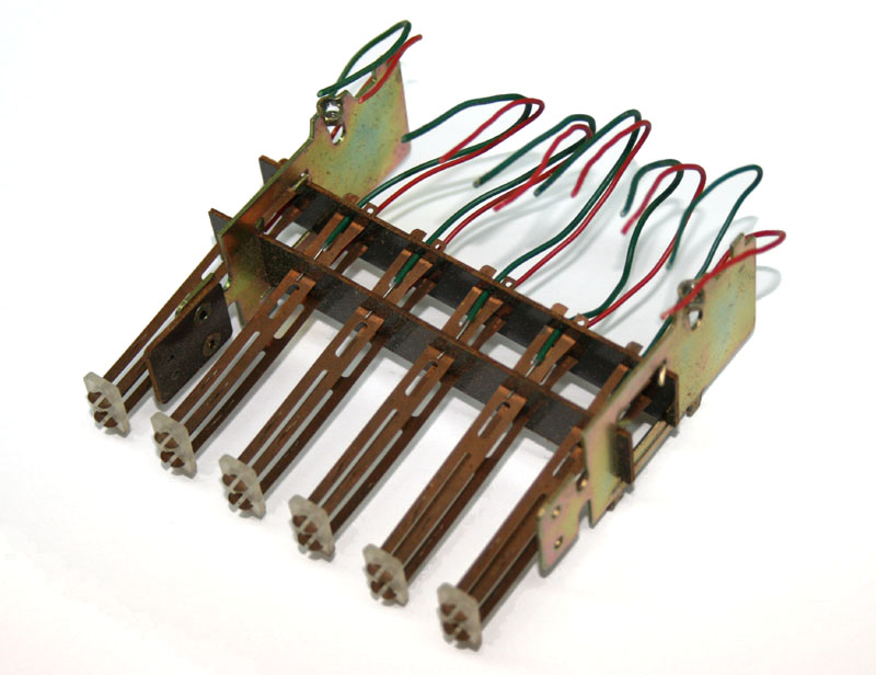

Das mechanische Keyboard (also das Plastik) ist zwar gleich, hat aber nichts mit der elektrischen Funktionalität zu tun. Der Jupiter verwendet Bronze Schaltzungen, der JX-3P Gummikontakte (Bilder von syntaur.com):
Vermutlich findest Du die JX-Tastatur angenehmer, weil Die Gummikontakte das "Aufschlagen" der Taste am unteren Anschlag etwas bedämpfen.
