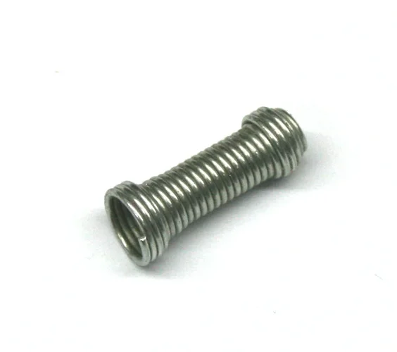

Ich habe einen K2500 mit 3 hängenden Tasten gekauft. Weiß jemand, ob da nur die Federn ausgehängt sein könnten ?

Ich hatte auch so ein Problem, als ich damals den K2500 gekauft hatte.
Nach dem öffnen habe ich feststellen müssen, daß die federn gebrochen/durchgerostet waren.

Ich hatte auch den K2500X. Das war vor ca 9-10 Jahren. Musicstore hat damals noch so Reparatursets verkauft (bestehend aus einer Taste - schwarz oder weiß, + Feder + Gewicht) für ca 25 Euro. War mir zu teuer, weil ich 4 stück brauchte. Dann hab ich auf eBay einen Argentinier gefunden, der seinen K2500X ausgeschlachtet hatte und einzeln als Ersatzteile verkauft hat. Von dem habe ich eine ganze Oktave für 25 Euro gekauft + ca 30 euro Versand.
Bei Syntaur.com scheinen sie noch solche Federn zu haben. Hab da schon mal was anderes bestellt:

Vielleicht sind die Federn nicht defekt, aber die "Zungen" an denen die Federn aufgehangen werden, abgebrochen. Aufmachen mußt Du die Kiste auf jeden Fall.
So, jetzt ist der K2500 da und ich habe ihn geöffnet.
Leider hat Karik Recht gehabt und bei dem schwarzen Kunststoffstreifen, der über die gesamte länge der Tastatur geht, ist ein ca. 5 cm langes Stück rausgebrochen, so dass 4 Federn nicht mehr reingehängt werden können. Hab es auch schon geklebt mit angeblich sehr gutem Kleber. Hat aber nicht gehalten.

Sow ist alles in Ordnung. Habe das schwarze Kinststoffteil geklebt und es hält auch. Leider habe ich die Federn nicht finden können. Ich hatte zwar welche auf eBay gefunden. Die haben sich aber leider als zu schwach herausgestellt. Die Tasten hängen weiterhin durch. Also geht die Suche weiter.
falls jemand weiß, wo ich diese Federn bekomme, würde ich mich freuen.

Syntaur hat die richtigen Federn. Danke für den Tip !
hat ca. 3 Wochen gedauert. Jetzt sind sie da und alles läuft super gut.
