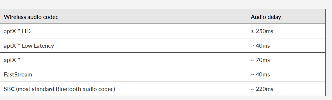

Scheint sich zwischenzeitlich nichts getan zu haben in Sachen Latenz:
Bluetooth 5 vs. aptX Low Latency: What's the Big Difference?​
Compared to its previous version, Bluetooth 5 transfers data twice as fast and has a range that’s four times larger than Bluetooth 4.2. Bluetooth 5 data transferring speeds max out at 2Mbps. As for latency, the worst you can get is 40 milliseconds. Under ideal conditions, the latency rates drop to 20 milliseconds.
M.i.a.u.: siebenachtel
Von dem, was ich gerade eben so gelesen habe:
  • BT 5.0 hat offenbar prinzipbedingt max 40ms Latenz. Was implizit wohl heisst, dass alles, was länger braucht, einfach verworfen wird, aka Aussetzer. Wäre also die Frage, wie viel % der übertragenen "buffers" denn tatsächlich auch ankommen.
  • Habe keinen Test gefunden, der die tatsächliche Latenz gemessen hat (zB ob's Modell gibt, die deutlich schneller sind).
  • Eine gute Test-Referenz scheinen mir die Hardcore Games zu sein, die sind wohl ähnlich sensibel auf Latenz wie wir Musiker. In den Tests, die ich jetzt wahllos angeschaut habe, gibt's genauso viele Meinungen wie Köpfhörer :-)
Vielleicht versuch ich's einfach mal, scheint nicht komplett undenkbar, dass es funktionieren könnte.
