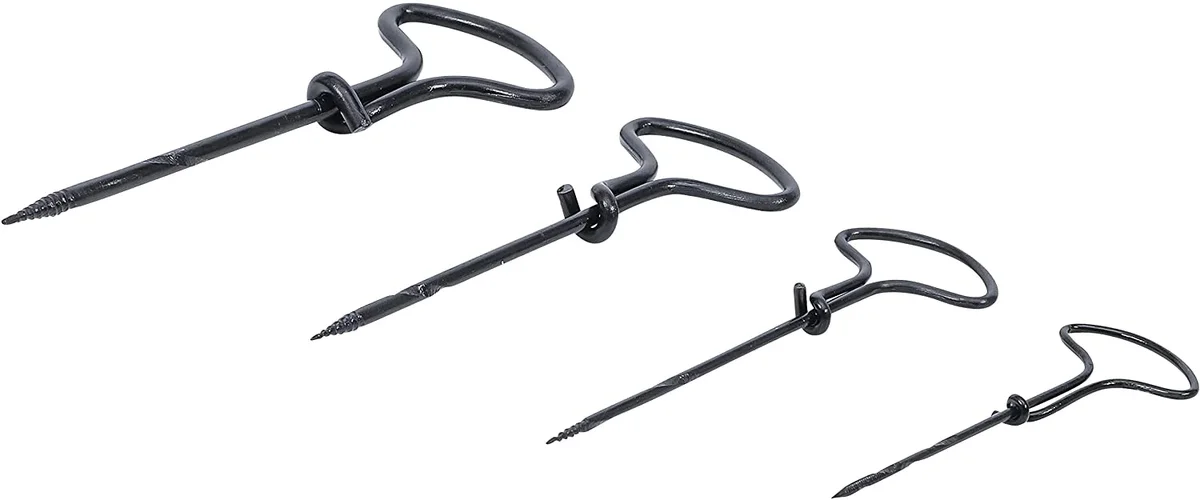

Heute ist mir eine 6,3 mm Kabelspitze im Patchbay steckengeblieben. Es ist ein Neutrik-Steckfeld. Bevor ich die Leiste ausbaue, ergeht hier die Frage: Bekomme ich das wieder raus oder wird das garnichts und ich muß diesen Anschluß, wo das drinsteckt stilllegen?
Schon mit 'ner Pinzette probiert?
Pinzette oder kleine Spitzzange und etwas Fingerspitzengefühl, hat da bei mir bisher immer geklappt.
Das wird nicht gehen, weil an dem Element drinnen nichts zum anfassen ist, wo ich das dann ziehen könnte. Es würde wohl nur gehen, wenn ich von der anderen Seite mit einem Schraubenzieher rausdrücken könnte - die Leiste geht ohnehin schon sehr schwer, sodaß man meistens dosierte Gewalt beim patchen braucht.
Hatte das schon mehrfach. Um das Ausbauen des betroffenen Elements kommt man nicht herum. Mehrere Schraubenzieher führen meistens zum Erfolg. Ich hatte aber auch schon Fälle, in denen ich die entsprechenden Stellen auf der Platine entlöten musste, um die Kabelspitze herauszubekommen. Ja, das nervt.
moin... ich würde erst mal versuchen, die Spitze von der anderen Seite aus rauszuschieben. Besser geeignet als ein Schraubenzieher wäre m.E. was ohne Klinge oder Spitze... vllt. ein längerer Inbusschlüssel, ein Stück Schweißdraht oder sowas
Ist mir auch schon mal passiert und ich habe es erfolgreich wieder herausbekommen mit einem Handbohrer. Fest reingedrückt, Viertel Umdrehung und rausgezogen beim ersten Versuch.

Ja bekommst du. Kannst ja zum ausprobieren eine Klinke opfern. Wenn du die Spitze abtrennst, siehst du dass sie von innen fast hohl ist. Der Handbohrer bohrt sich genau in diesen Hohlraum und die Innenwand rein.
Das mit dem Handbohrer funktioniert nur, wenn die Spitze sich nicht bei den vorherhigen Bergungsversuchen gedreht hat.

Wenn Pinzette und Spitzzange nicht funktionieren, würde ich das Ding zerlegen, die Buchse rückseitig mit einem 1,5 bis 2mm Bohrer mittig durchbohren und mit einem harten Draht die Spitze herausdrücken.

Ich habe das jetzt mit dem Handbohrer probiert. Es hat auch tatsächlich gegriffen. Aber wie schon ein Kollege oben erwähnte, kann man ja mit einer Neutrik-Verbindung einen LKW abschleppen. Und so haben bei den immensen Bärenkräften, welche zum ziehen nötig waren, die ein / zwei Umdrehungen nicht gehalten und das Ding ist noch drin.
Ich werde nun das betreffende Buchsenpaar unschönerweise stilllegen.
