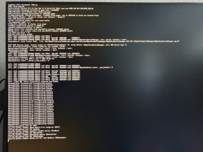

cmd+v geht. Das endet mit dieser Anzeige:

Das angezeigte Timemachine Volume; Ist eine reale Hardware Apple Timemachine oder auch eine interne HD des Mac Pros... Wenn es ein externe Medium ist, stecke die mal ab und probier es nochmal mit cmd und v. Wird zwar nix bringen aber probieren kann man es ja mal, da er beim Booten beim TMSafetynet hängen bleibt... Wenn du TM Medium getrennt hast, wo bleibt er dann hängen.
Weiters würde mich interessieren, ob du in den Single User Modus booten kannst... cmd und die Taste s beim einschalten und halten...Wenn ja, bist du auf Root Ebene von Darwin... Also ein OSX auf Command Line Ebene.
Da kannst du dann z.b /sbin/fsck -fy eingeben um die Festplatte zu checken auf einen Defekt z.b ...
Der Punkt ist, daß er das OSX Medium beim Start nicht mountet...zumindest bleibt der Bootvorgang vor dem Mounten hängen, so wie es scheint...
