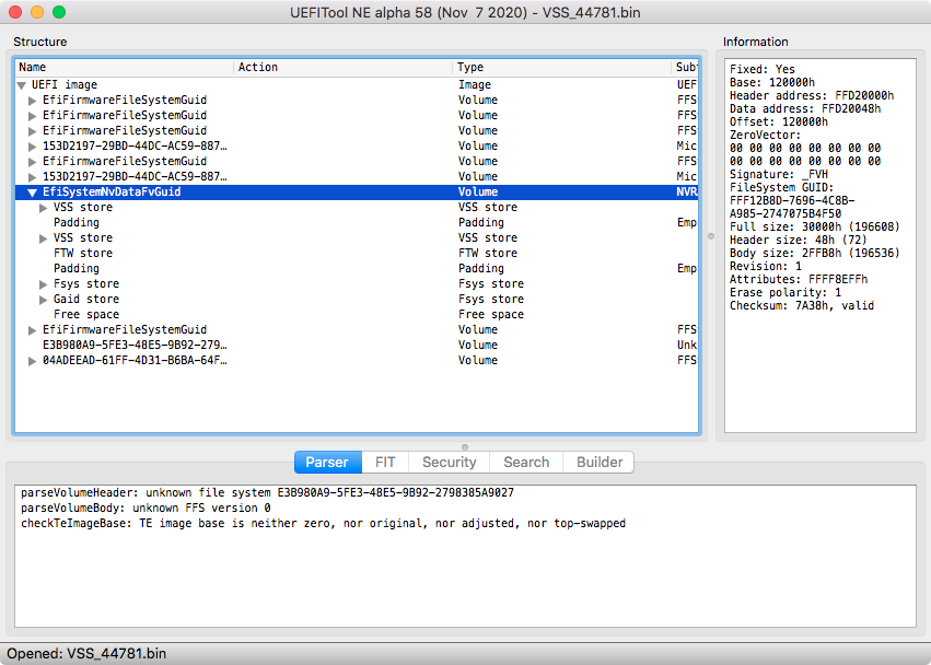

Die Boot-Rom-Version ist extrem wichtig, da das aktuelle Mojave nur unter der aktuellen Version 144.0.0.0.0 auf einem Mac pro 5.1 läuft. Vielleicht ist das die Ursache dafür, dass nach dem Security-Patch dein Mac nicht mehr bootet. Ich empfehle auf jeden Fall folgenden Artikel:

Wenn nicht das aktuelle Boot-Rom installiert ist, wird ein Mojave-Stick auch nicht weiterhelfen. Dann bitte unbedingt den verlinkten Artikel beachten.

Aber wie kann @ARNTE nun herausfinden, welche Boot-ROM-Version bei ihm installiert ist, geschweige denn die Boot-ROM-Version updaten?
*kopfkratz*
Tja, das ist echt ein komplexes Thema. Hatte meinen 5.1er sukzessiv mit den jeweils neuen OS-Versionen immer ohne Probleme upgedatet, so dass ich mich nicht allzu tief in das Thema einarbeiten musste. Der Experte für dieses Thematik ist der User Tsialex aus dem MacRumors Forum, der auch bei Fragen und Problemen immer sehr hilfreich ist.

So wie es aussieht, scheint es gar nicht ein Problem mit deiner Mojave Installation zu geben, da er ja auch nicht vom Stick startet. Ich vermute mal, daß es sich um einen Hardware Defekt handeln könnte.
Kaputter Ram, oder leere Buffer Batterie... Was du versuchen noch kannst ist der AHT (Apple Hardware Test), um zu schauen ob ein Defekt angezeigt wird...
Es kann auch sein, daß es das Efi (fehlerhaftes oder nicht abgeschlossenes Firmwareupdate) beim Update zerschossen hat. Dann bleibt nur der Gang in den Laden... Leider kann ich hier nur Vermutungen anstellen.
Falls dein alter Mac, der El Capitan kann DosDude unstützt, kannst mit dem DosDude Mojave Patcher das Image von Mojave vom Apple Server herunterladen und damit dann einen Bootstick erstellen.

So, er läuft wieder. Was es nun genau war ist nicht ganz klar. Wieder gebootet hat er nachdem der RAM einmal raus und wieder rein war. Das BootROM war aber tatsächlich noch auf 141. Wurde dann gleich auf 144 geupdatet. Kann gut sein, dass das die Probleme verursacht hat.
Update ist dann jedenfalls fertig durchgelaufen und alles läuft jetzt wie es soll. Keine Neuinstallation, keine Daten Verlust. Alles prima. Ich freu mich :)
