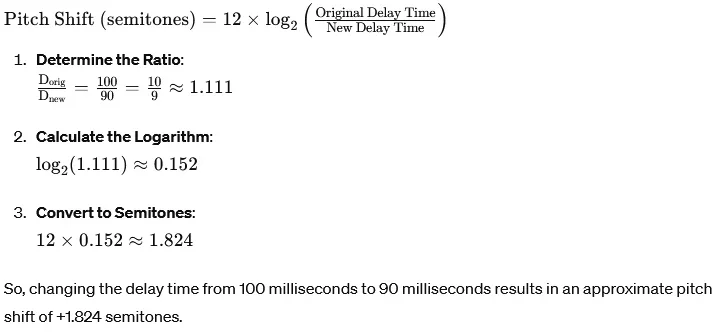

Tja, weiß auch nicht. Sehr spezielle Frage. chatGPT sagt dazu:
Das werde ich jetzt erstmal testen. Aber vielleicht hat ja jemand von euch noch eine Meinung dazu. Und wenn nicht war es den Versuch wert.

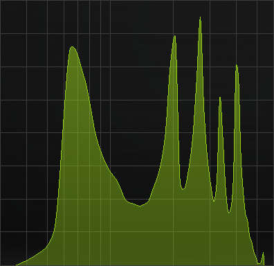

Ich experimentiere auch mit diversen Klangquellen wie z. B. ebenfalls White Noise durch eine Reihe hochresonanter Band Passes geschickt. Die dadurch entstehenden Harmonien lassen sich in einzeln in Resonanzfrequenz und Amplitude konfigurieren. Ist schon spannend was da an Sound entsteht. Falls du das mit Kammfilter meinst. Mit dem klassischen Kammfilter habe ich noch nicht getestet.
Nur mal ein wenig herum gespielt.
Ich kann mich bei der letzten Session daran erinnern dass der Verlauf der Frequenzen des Impuls auch zu Unterschieden beim Ergebnis geführt haben.

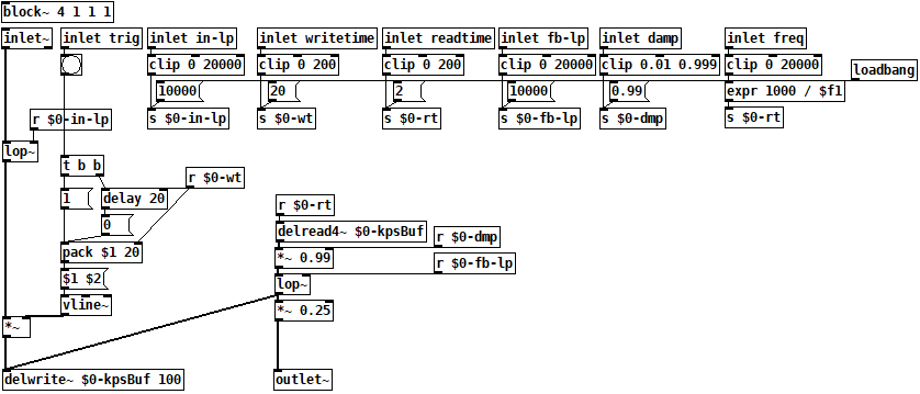

Ich stehe ein wenig auf dem Schlauch bezüglich einer halbwegs exakten Tonhöhe bei der Karplus-Strong-Synthese.
An sich ist das ja ein ziemlich einfacher Aufbau:
  • Eingangssignal schreibt in einen Puffer
  • Für das Ausgangssignal wird der Puffer gelesen, Lowpass gefiltert und sowohl ausgegeben als auch wieder in den Puffer geschrieben (Feedback)
  • Den Pitch kann man mit der Delay-Zeit steuern
chatGPT sagt dazu
dieser chatGPT erzählt viel wenn der tag lang ist. :P

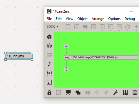

meine festplatte ist da meist die bessere quelle: millisekunden sind nichts weiter als 1000/hertz...
aber es ist leider nicht ganz so einfach, dass man nur notennummern in millisekunden umrechnen müsste (und ggf noch einmal die blocksize abzieht - keine ahnung ob eure pd objekte das automatisch machen)
du musst für korrektes tuning des resonators von der delayzeit auch noch das delay des lowpassfilters bei der jeweiligen frequenz wieder abziehen.
das musst du demzufolge also erst mal ausrechnen.

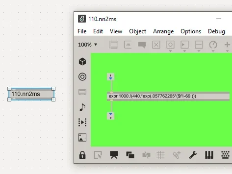

In Pure Data hat das bei mir ganz passabel geklappt. Die Verzögerungszeit des Delays (du nennst es "Puffer") ist ganz einfach proportional zum Kehrwert der Frequenz.
Du berechnest also zuerst mit einem Note-zu-Tonhöhe-Tool die Frequenz. Die Verzögerungszeit in Millisekunden ist dann einfach
1000 ms / Frequenz in Hz
Dabei musst Du aber beachten, dass Audio-Software (auch pure data) das Signal immer blockweise verarbeitet. Ein Block ist eine Folge von Samples, i.d.R. ein Vielfaches von 2. Du solltest irgendwo die "block size" definieren können, und das ist entscheidend für die Genauigkeit der Tonhöhe, die Du auf diese Weise erzeugen kannst.
Wenn du z.B. eine "block size" von 64 hast, schont das zwar den Prozessor, aber dann ist die minimale Verzögerungszeit bei 48000 Hz Sampling Rate:
1000 * 64 / 48000 -> 1.33 ms
Das bedeutet aber, dass Du Töne über 750 Hz überhaupt nicht, und darunter auch nur sehr ungenau erzeugen kannst! Eine block size von 1 löst das Problem, erzeugt aber auch mehr Prozessorlast.

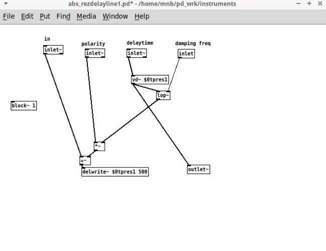

ich habe auch mist geschrieben, weil ich versucht habe mein max-denken auf pd zu übertragen (ihr könnt ja die blocksize nur global verändern, bei uns ist das komplett anders.)
natürlich macht man das mit der blocksize und nicht mit upsampling, ich korrigiere das oben mal besser.
(wenn man in einem subcircuit an beidem herumdreht sollte man natürlich den zusammenhang beachten, aber das ist eine andere frage)

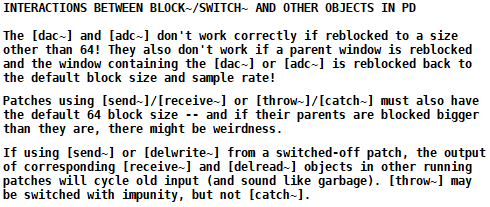

Außer block~ gibt es noch switch~, das anscheinend auf Patch-Ebene und nicht global angewendet wird. Die Doku ist da etwas unscharf. Das muss ich also testen.
Ja, das langt erstmal. Aber da gibt es in PD ein Problem: Ändert man die Blockgröße auf einen kleineren Wert als 64 führt das zumindest mal zu Fehlerausgaben. Aber an sich ist das die allereinfachste Lösung. Und funktioniert auch ohne hörbare Probleme.
bei mir nicht.
und natuerliche kann man (und muss auch sehr oft) die blockgroesse bis 1 verkleinern
mit block~ oder switch~ und natuerlich pro subpatch.
gibt allerdings einige wenige objekte die die blockgroesse ignorieren, und auf 64 'festverdrahtet' sind.
bang~ waere ein beispiel.

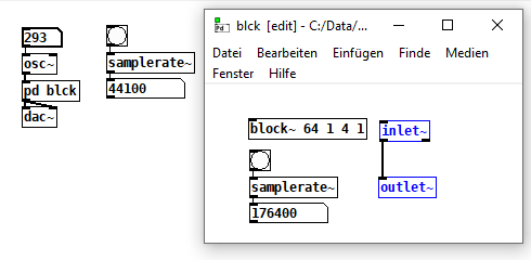

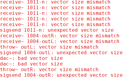

Bei mir schaut das dann bei einer Blockgröße von 2 so aus (ASIO).
Aber das ist auf dem Haupt-Patch und damit vielleicht einfach falsch. Probiere ich noch aus.

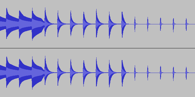

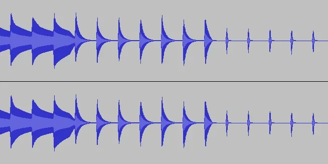

Ansonsten habe ich nun noch einen Noise-Burst gebaut. Noise durch mit einem Square modulierten Amp. Square-Breite kann auch noch angepasst werden.
Anhang anzeigen untitled.mp3
Das ist schon ein Unterschied zum durchgehenden Noise-Impuls. Und die Anpassung des LPF an die Tonhöhe ist auch noch wichtig. Bisher habe ich da nicht so das Augenmerk drauf gelegt.
achso. der uebergeordnete patch muss mit dem kompatibel sein, was rauskommt. sollte man also auf standard lassen.
die delayline mit dem feedback ist da in einem subpatch besser aufgehoben, auch schon aus rechenzeit-gruenden.
Also so ganz ohne ist das nicht.
Allerdings habe ich jetzt einfach mal mit Upsampling in einem Subpatch gearbeitet. Der oberste Patch hat tatsächlich seine 44.1 KHz, der Sub 176.4 KHz.
Ob sich das dann mt dem Delay verträgt... Keine Ahung.
Die Blocksize zu ändern bringt interessanterweise gar nichts. In Abstraction oder Subpatch bleibt es bei den 44.1 KHz.
Irgendwas ist da noch falsch anscheinend. Aber jetzt ist die Mittagspause auch schon wieder vorbei.
Eine etwas dümmliche Aussage da die Blockgröße nix mit der Samplingrate zu tun hat. ;-)

natuerlich kann man sich ein delay auch selber basteln (mit einem array etwa),
aber ich wuerde einfach vd~ (aka delread4~) nehmen, da hat man
nicht-integer-delayzeiten mit interpolation schon eingebaut.
die tonhoehe haengt von der delaylaenge ab. [mtof]/1000 ist deine delaylaenge fuer die midinote (0..127).
etwas komplizierter wirds, wenn du noch einen filter im feedback hast, muesste man
fuer passende tonhoehe noch kompensieren. kann man auch nach gehoer machen,
muesste aber auch irgendwo stehen wie das ordentlich geht.
mein subpatch fuer die delayline sieht seit 20 jahren oder so
so aus, und klingt fuer mich ok.

  • #27
Das habe ich natürlich auch gemacht:
So sieht der Patch aktuell aus. Dein Aufbau ist etwas anders. Für mich funktioniert das in gewissen Grenzen schon ganz gut. Der Lowpass ist halt wichtig. Blockgröße habe ich erstmal auf 4 gestellt. Da stellt sich dann später noch die Frage, was der kleine Raspi dazu sagen wird auf dem es schlussendlich laufen soll.
Ich werde deinen Patch mal nachbauen. Du addierst anscheinend die beiden Samples vom Lowpass und vom Eingang. Dann habe ich halt die Dauer für den Impuls mit eingebaut. Du machst das wahrscheinlich über einen Envelope? Den habe ich allerdings auch nachgelagert zusätzlich noch eingebaut. Das macht das Ergebnis einfach besser da man da etwas mehr Kontrolle hat als nur über die Dämpfung des Delays.
