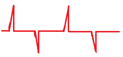

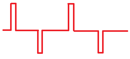

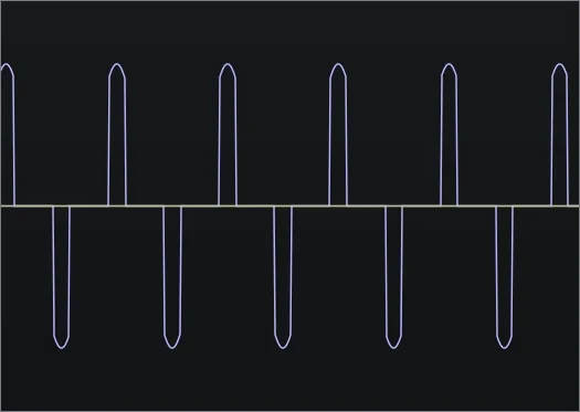

schmale Pulswelle
Ich verstehe leider immer noch nicht was eine schmale Pulswelle für eine Signalform ist. Tut mir leid. Das Internet kennt es, aber nicht in Zusammenhang mit Audio. Eher zum Thema Blutdruck. Lediglich so was habe ich gefunden:
Was für mich grob ein Rechteck ist.

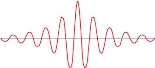

Oder ist es so was?
Schaut für mich aus wie ein über ein Envelope modulierter Sinus.
Pulsbreitenverhältnis 10% zu 90%.
Wenn wir das ganze als "physical modeling " verstehen, dann entsprechen die schmalen (=10%igen) Pulse den vom Bogen abstehenden Härchen, die die Saite anregen.

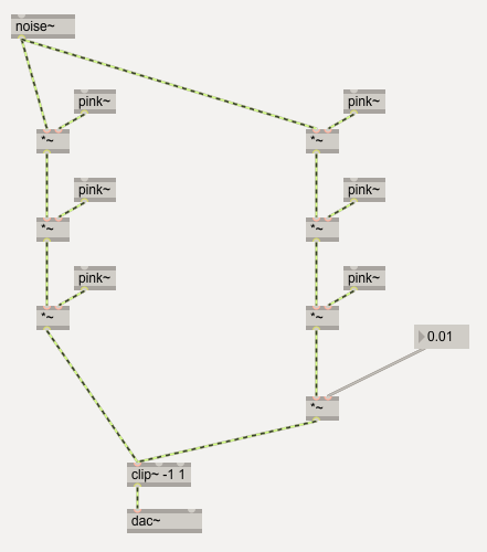

zunächst mal fallen mir 2 andere dinge für ich ein.
1.) thema violinenbogen:

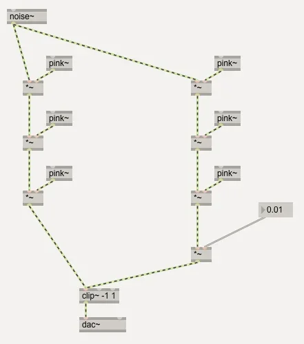

ich empfehle hierzu immer (white noise*pink noise*pink noise) als exciter.
ist fast einfacher zu machen als o.g. wellenformen und dabei aber chaotisch, wie es sein soll. aber versuch einfach beides mal (s.u.)
auch nicht zu unterschätzen ist die frage nach feedback vs feedforward. für das "violine" modell ist es üblich, einfach ein *~ -1 in die schleife einzubauen.

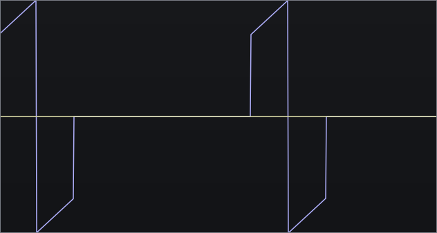

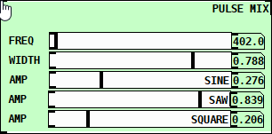

Probier es einfach mal aus; es ist einfach sehr viel interessanter als Noise. Die Geige klingt ja unterschiedlich je nach dem wie schnell der Bogen über die Saiten gezogen wird. Der reine Noise kann das so nicht abbilden. Das einzige, was der Noise macht, ist die leichte zufällige Verteilung der Härchen darzustellen (die aber an realen Pferdehaarbogen durchaus nicht gegeben ist. Ein neu bespannter Bogen weist eine sehr gleichmäßige Rauhheit auf. Ein Bogen mit abgespielter Bespannung hat eher was mit zufällig verteilten Härchen zu tun)
Dann musste ich mir erstmal einen Oszillator bauen der sowas überhaupt kann.
Hier mit einem Sinus. Square und Saw werde ich aber vielleicht auch noch machen. Zumindest Saw könnte noch interessant sein.
Mich stört ein wenig, dass die Sinusform bei Verkleinerung der Pulsbreite abflacht. Allerdings ist die Berechnung dafür ein klein wenig komplexer für einen wahrscheinlich nicht oder kaum hörbaren Unterschied. Und beim Raspi möchte ich dann doch sparen wo es geht.
Ja, das habe ich ja als erstes auch benutzt und hört sich gut an. Aber wenn @fanwander Recht behält wäre die Nutzung eines Puls schon mit mehr möglichen Variationen verbunden.

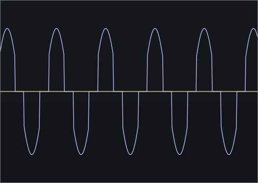

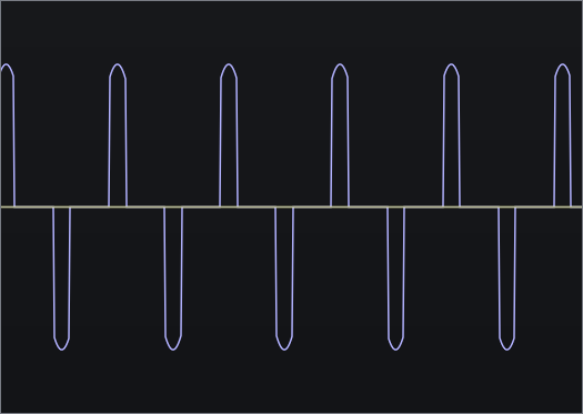

Du meinst wahrscheinlich einen Envelope? Den habe ich zusätzlich hinten dran mit unterschiedlichen Funktionen (linear, exponentiell/logarithmisch).
Werde ich mir auch mal vormerken.

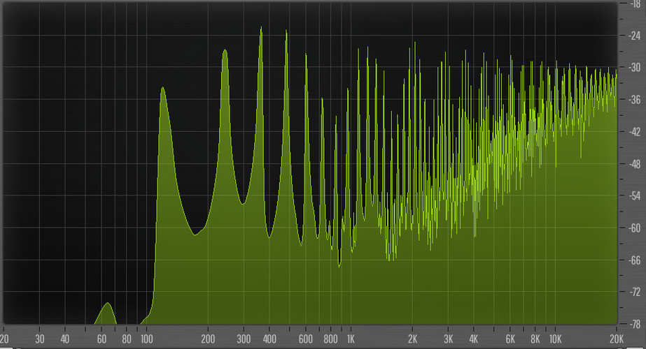

Eigentlich sollte das doch ganz einfach sein - aber mir fehlen bei der von dir genutzten Software die Erfahrungswerte, eine Impulswelle enthält im Prinzip alle Harmonischen praktisch wie 'ne SAW nur ohne abfallende Lautstärke bei den höheren Harmonischen, ich würde mich da nicht unbedingt aufs Aussehen der Wellenformen konzentrieren. Alternativ 2x Sägezahn eine davon invertiert, wenn du die beiden in der Phase verschiebst bekommst du auch deine schmale Pulswelle bzw. PWM.
  • #43

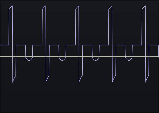

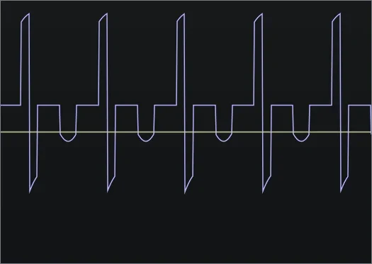

Tja, ich weiß auch nicht. Bin gerade etwas frustriert. Im Grunde habe ich genau das was du beschreibst.
An der Wellenform halte ich mich nicht so wirklich fest. Aber dass im unteren Spektrum was fehlt ist der Steigung im Sägezahl geschuldet die aufgrund der vereinfachten Berechnung je nach PWM immer später einsetzt denke ich.
Aber davon mal abgesehen war das Ergebnis mit Rauschen ja wirklich brauchbar. Mit der Pulswelle hört sich das hier durch den KPS einfach an wie ein Sägezahn. Ob's am fehlenden unteren Spektrum hängt... Keine Ahnung. Vielleicht ist ja auch noch ein Denkfehler meinerseits drin. Verstanden habe ich es aber eigentlich.
das ist korrekt - und auch damit sollte man an einem resonator modell ausgiebig herumexperimentieren.
das von fanwander ins spiel gebrachte dingens war allerdings nicht das impuls-dingens sondern das puls-dingens, und das sind zweis verschiedenem dingens. :)
ein IT or ein BLIT können die basis von einem puls-dingens sein (impuls + linear slew auf down = saw), müssen aber nicht.
wobei wir bei der frage wären, wie herr tommi sowas schön sparsam bauen kann.
das sparsamste was es gibt wäre ganz frei von funktionen: man lädt (oder generiert) ein sample, und loopt das dann. die frequenz ändert man über die loop länge des wavetables.
bei einem BLIT bitte nur in ganzen samples - bei allem anderen frei und mit gewöhnlicher interpolation von der stange. beim IT (single sample click) bleibt der einfach wie er ist und nur die pausen dazwischen sind in der länge dynamisch.
will man auch noch die breite der "pulse" modulieren, spielt man die ganze geschichte einfach höher oder tiefer ab.
einen sparsameren pulswellengenerator dürfte es nicht geben.
ich würde mit nicht-eckigen formen wie hanning, bell curve u.ä. anfangen und dann mal vergleichen wie sich das rechteck oder der click davon unterscheiden.
bipolar ist außerdem erst mal nicht zwingend notwendig. bei unipolar ist der unterschied zwischen feedback und feedforward auch größer. mit beidem zusammen sind quasi immer 4 varianten eines klanges verfügbar.
