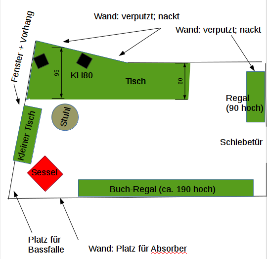

Hier ist mal eine Skizze des Raumes. Lautsprecher und Rechner stehen links auf dem Tisch, da dort die größte Tiefe ist. Leider auch nicht ganz ideal. Die schrägen Wände sind eventuell ganz gut? Die Wand hinter den KH80 ist kahl, d.h. dort könnte ich noch etwas anbringen, ebenso die Wand hinter dem Sessel und über dem kleinen Regal rechts. Boden ist Fliesen mit einem ca. 120 cm runden Hochflorteppich unter dem Sessel. Buchregal ist voller Bücher (teilweise zweireihig). An Bassabsorbern gibt es eigentlich nur den Sessel (Schlafcouch) im Raum. Kann man hier noch etwas optimieren oder müsste man alles umbauen?
  • #46
Hallo marco93
Auf den ersten Blick ist die starke Asymmetrie deiner Boxenaufstellung augenfällig.
Die linke Box steht zu nah an der Seitenwand/Fenster und auch noch in einer Raumecke.
Ausserdem hat die linke Box mehr Abstand zur rückwärtigen Wand als die Rechte.
Als erste Massnahme solltest du versuchen deinen Abhörplatz komplett weiter nach rechts zu verschieben.
Danach wäre es sinnvoll mit REW zu messen.

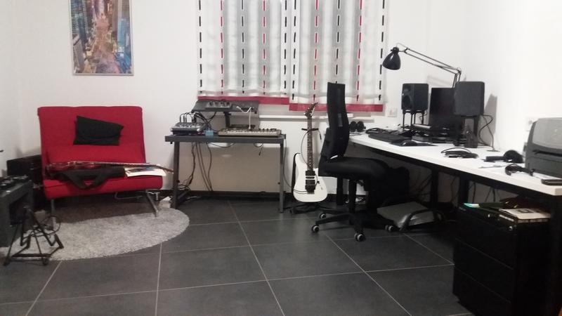

@Würze: Es ist ein wenig übertrieben gezeichnet. Real schaut es so aus:
Die linke Box ist ca. 30 cm von der linken Wand (da wo der Vorhang ist). Dahinter ist ein Vorsprung der Wand, d.h. es sind eigentlich zwei Ecken. Viel weiter nach rechts geht nicht, da der Schreibtisch da schmäler wird.

Der Raum wäre an sich schon groß genug, aber der Tisch ist suboptimal. Ich könnte meine Untermieterin rauswerfen und das dortige Zimmer (40qm) selbst nutzen .
Was schlägst du denn vor? Anderer Tisch, umstellen, anderer Raum? Das ganze weiter nach rechts macht's vermutlich auch nicht besser.
