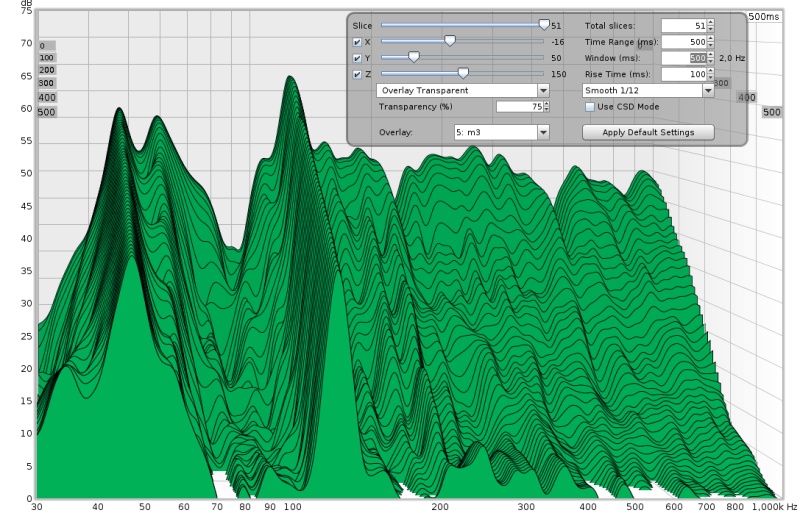

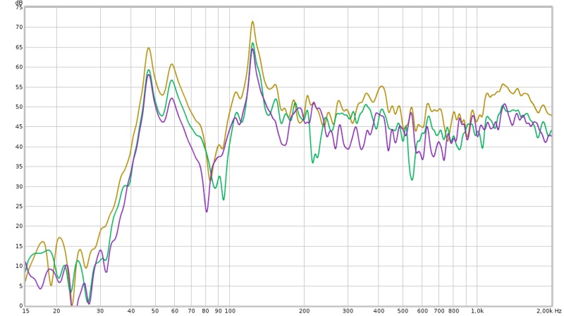

Messmikro kam heute an und ich habe erste Messungen gemacht. Bevor ich weiter messe, würde ich gerne wissen, ob die Ergebnisse ok sind oder ob ich irgendwo grob etwas falsch mache. Lautstärke habe ich subjektiv eingestellt. Lauter höre ich definitiv nicht ab.

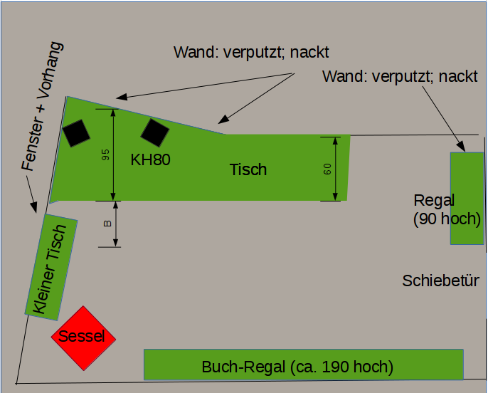

Hier nochmal die Skizze des Raumes. Variiert habe ich bisher nur den Abstand vom Mikro zu den LS (Abstand B).
Abstand der LS = 80 cm, Höhe = 110 cm, beide LS eingedreht und auf Kopf zeigend, ca. gleichschenkliges Dreieck
Bevorzugte Sitzposition ca. B = 23 cm (Abstand zum Kopf entspricht ca. Abstand der LS)

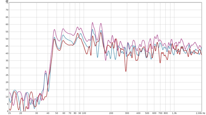

Messung mit B = 23 cm (0-2 kHz)
Gelb: beide LS
Grün: linker LS
Violett: rechter LS

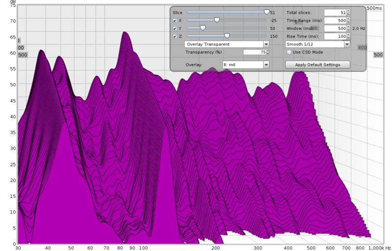

Messung mit B = 96 cm; hier ist subjektiv die Raummode bei 123 Hz deutlich leiser, aber praktisch kann ich dort nicht sitzen, weil es mitten im Raum wäre.
Violett: Beide LS
Blau: links
Rot: rechts
Das Loch bei 80 Hz ist weg und auch der Bereich bei 120 Hz schaut besser aus.
Nachhallzeiten:
Messung linker LS mit B = 23 cm, bis 2s
bis 0.5 s
Beide LS, B= 23 cm:
Ich habe vorgestern mal einen LS an die Tür gestellt und 123 Hz eingestellt. Auch damit höre ich die Mode bei 123 Hz an der Sitzposition und eigentlich entlang der ganzen vorderen Front des Tisches. D.h. weiter nach rechts wird das Problem erstmal nicht beheben.
Maße, Files, etc. kann ich hochladen, falls gebraucht.

Uff, die Messungen bestätigen in jedem Fall Deinen Höreindruck. ;) Die Pegelunterschiede von bis zu 40db sind schon sehr massiv und definitiv problemtisch. Die andere Messungen ist viel viel besser, wobei die ja eher theoretischer Natur ist. Auch die Nachhallzeiten sind natürlich nicht optimal, wobei Du massiv nur mit zwei Moden zu kämpfen hast. Das ist super. Vermutlich würde ich auch nur die um 120Hz bearbeiten. Die bei 40-50hz ließe sich aber vermutlich gut mit einem Helmi dämpfen, wobei man sowas wirklich erst im zweiten Schritt (nach porösen Absorbern) umsetzen sollte.
Also: Gehe wirklich noch mal in Dich und überlege andere Positionen für die Abhöre. Ich würde es bspw. mal dort probieren, wo jetzt der zweite Tisch ist. Oder wenigstens alles mal deutlich nach rechts schieben, um die Boxen aus der Ecke rauszubekommen. Deine Probleme kommen wesentlich von der falschen Aufstellung. Durch Korrekturen kannst Du schon sehr viel verbessern. Und es ist kostengünstig. Vielleicht gibt es jemanden, der Dir dabei helfen kann?
Wichtig: Messe immer nur an der gewünschten Abhörposition. Zu verändern ist eigentlich erstmal nur die Aufstellung der Boxen. Außer du willst wirklich die Abhörposition anpassen.
Hinsichtlich Deiner Messungen: Das sieht soweit ich das beurteilen ganz okay aus. Ich würde ggf. schonmal mit einem Pegelmesser (zur Not auch Smartphone) die Pegel abgleichen. Dann stimmt die Referenz etwas besser. Bei den Nachhallzeiten kannst Du noch besser skalieren. Du willst dort eine Dynamik von 60dB sehen. In Deinem Fall kann also die obere Grenze bei 70dB oder 65dB liegen. Unten dann 10 oder 5dB, wobei die Werte real nicht stimmen, was am falschen Pegelabgleich liegt. Grundsätzlich skaliert man die Wasserfälle auf 300ms, da dies im Optimalfall die maximale Ausklingzeit sein sollte. Ist aber in Deinem Fall sicher nicht realistisch.

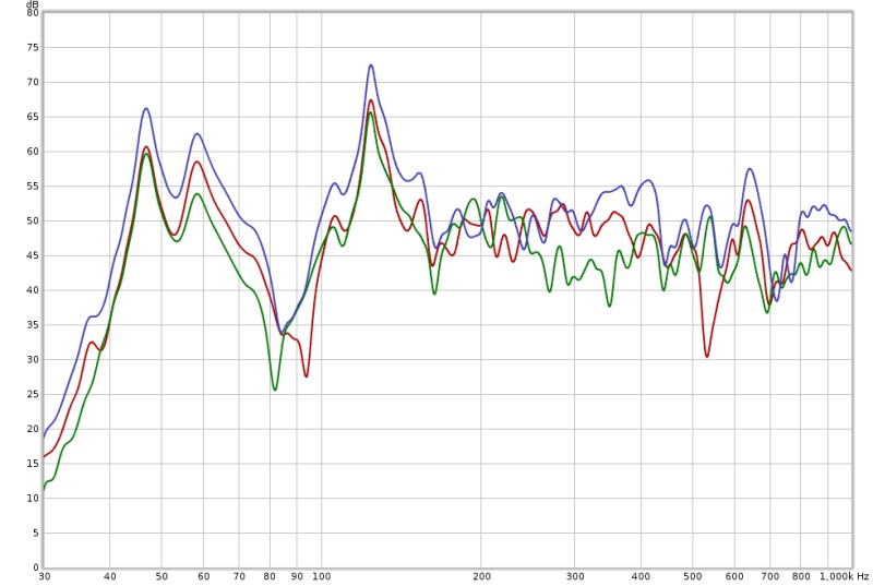

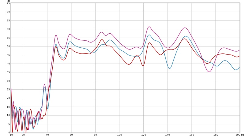

Messung 1: LS 1 an Position blau
Messung 2: LS 2 an Position violett bzw. grün
Farbe der Position entspricht Kurve im Plot:
Ich habe jetzt mal die Hauptmoden mit einem EQ rausgenommen:
47.2 Hz -12.3dB Q=11.31
59 Hz -10.63dB Q=9.49
125Hz -20 dB Q=8.89
Damit ist das Klangbild subjektiv schon sehr vergleichbar mit dem, was ich durch die Kopfhörer (Superlux HD668B)
höre. Die Mode bei 47.2 Hz matscht auch sehr rein. Wäre mir ohne Messung nicht aufgefallen.

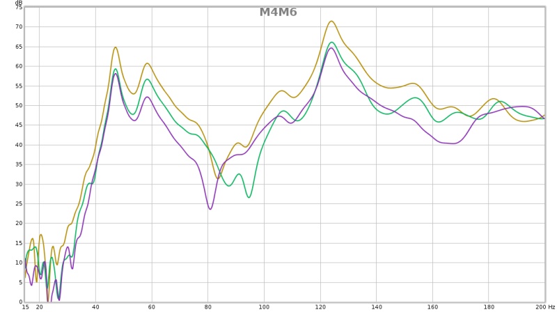

Ich habe nochmals gemessen und den Abstand etwas variiert:
Blau: 25cm von Schreibtischkante
Violett: 50 cm von Schreibtischkante
Grün: 80 cm von Schreibtischkante
Man sieht deutlich, dass das Loch bei 80 Hz verschwindet und die Mode bei 120 Hz schwächer wird, wenn man weiter in den Raum rückt. Allerdings entsteht weiter weg dann wieder ein Loch bei 170 Hz.

Jetzt wo Du weisst was du willst: Mucke machen Mischen+Wohnen und Wohlfühen liegt der Fokus zuerst auf der Behandlung der Raummoden,ohne den Raum zu verschandeln.
Wenn die Position des Hörplatzes so beibehalten werden soll würde ich die Lautsprecher so weit es geht an die Rückwand schieben.
Ich denke, dass ein Subwoofer eine gewisse Verbesserung bringen könnte.
Den würde ich z.B. mit einem Behringer DCX 2496 bei 130 Hz abtrennen.
Vorteil dieser Lösung wäre die freie Positionierung des Subwoofers im Raum an einer Stelle wo die Raummoden am wenigsten angeregt werden.
Weiterer Vorteil wäre dass die Hauptlautsprecher entlastet werden und unterhalb von 130Hz die Raummoden kaum anregen würden.
Mit dem DCX könnte man weitere Frequenzbangkorrekturen ausführen.
Um Herauszufinden ob das funktionieren könnte, solltest Du mit einem einzelnen Lautsprecher messtechnisch die beste Position herausfinden.
