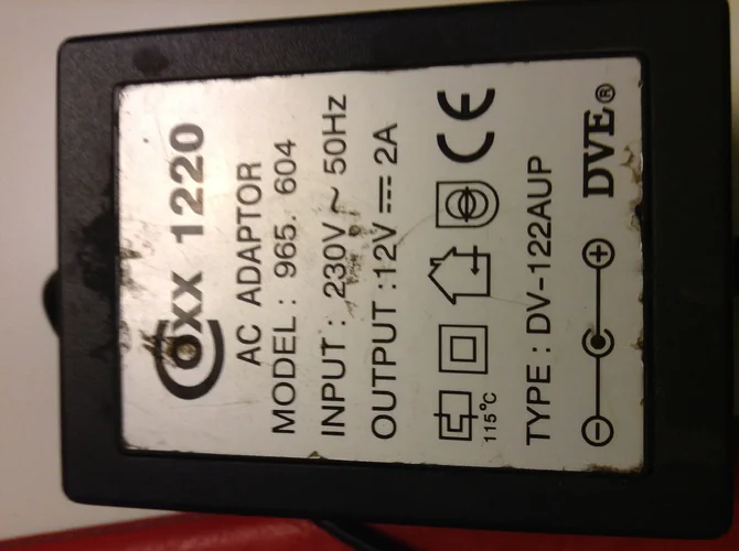

Der Kawai braucht 12V 2A.
Das beiliegende Netzteil liefert 15,34V. Das kann es also nicht sein. Ist es ggf. falsche Polung?
Denn:

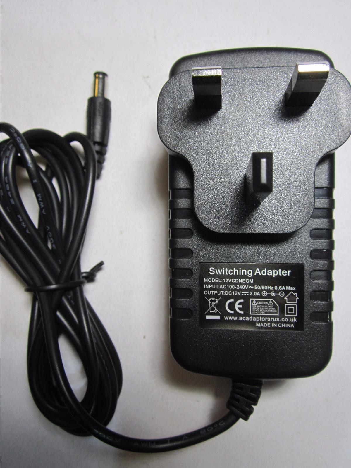

Bei einem Ersatznetzteil bei ebay ist die Polung genau andersrum, als bei dem beiliegenden.
2 andere 12V 2A-Netzteile mit gleicher Polung wie das Originale brachten auch keinen Erfolg.

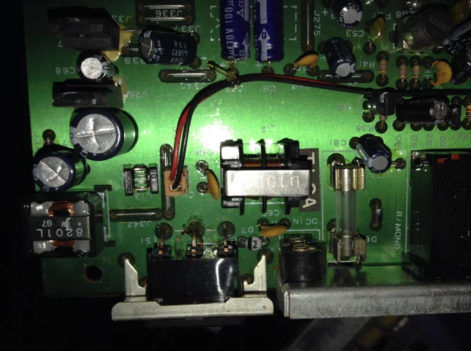

Hab ihn mal geöffnet, um zu gucken ob die Sicherung durch ist. Sieht gut aus, der Faden ist nicht durchgebrannt.

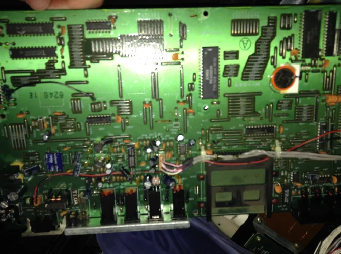

Auch sonst sieht das Innenlebne gut aus, keine Feuchtigkeit oder sonst irgendwas auffälliges..
Platine bei DC in, Sicherung:
Platine gesamt:

Vermutlich weist das beiliegende Netzteil die falsche Polarität auf.
Laut Servicemanual K1:
Hohlstecker:
Plus AUSSEN, Minus in der Mitte.
Kawai K1II (direkt am Gerät gemessen):
Hohlstecker: Plus AUSSEN, Minus in der Mitte.
(Leerlaufspannung des (konventionellen) Originalnetzteils ca. 18 Volt)

Lt. Servicemanual befindet sich im Eingangsbereich der Stromversorgung eine Schutzdiode (Diese ist auf
dem oberen Bild rechts neben dem Ein-Ausschalter sichtbar (Es handelt sich hierbei um das "weiße
keramische kugelförmige Element mit dem schwarzen Ring linksseitig).
Das heißt:
Der Synthesizer ist "fehlpolsicher", bzw. wird bei falscher Polarität des Netzteils nicht beschädigt.
Ergo:
Nochmals mittels einer Lupe genauestens den Polaritätsaufdruck auf dem Synthesizergehäuse (rückseitig)
überprüfen, bzw. Netzteil mit korrekter Polarität organisieren.

Es war tatsächlich das Netzteil.
Hab durch Zufall gesehen, dass man bei dem Universalnetzteil meines microKorgs die Polarität umstecken kann.. sogleich mal ausprobiert und zack! Er geht an :)
