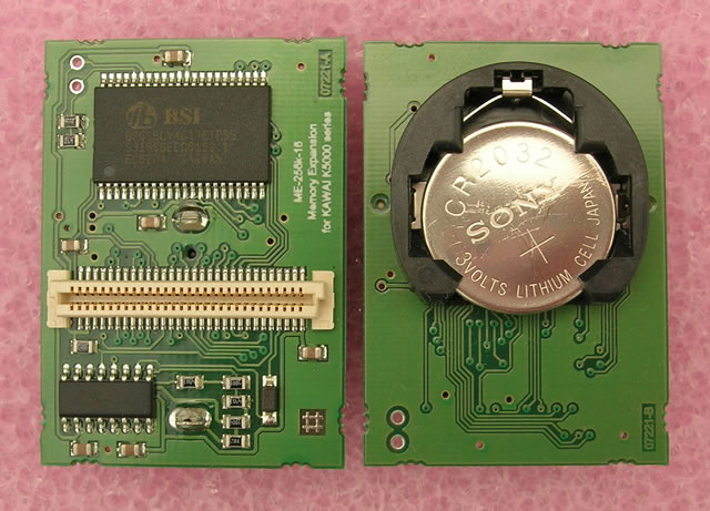

Servus, also ein Kawai K5000s hatt ewig in der Ecke gestanden(bestimmt 10 Jahre oder länger und hab den vorher nie ausprobiert!) Gestern den Synth mal vorgezogen und angeschlossen kommt Sound raus ABER der Sound hängt irgendwie, die Funktionstasten funktionieren nicht richtig, Arpeggiator Tod und über Midi zwar anspielbar aber dann reagieren kein Regler mehr...weiter bin/konnte ich in die tiefen der Menü Krypta nicht nutzvoll eindringen...

Gebraucht gekauft? Normalerweise lässt die sich ausbauen und die Batterie selbst wechseln.

Sind das was ich beschrieben habe den typische Anzeichen für ne kaputte Speicherkarte?
Ist sowas nachrüstbar und zu welchem Preis?
Keine Ahnung, meine beiden K5000R haben keine Speichererweiterung, es könnten auch irgendwelche Kontakt Probleme sein. Edit: Aber Speicherbatterie wäre typisch wenn ein Synth zu spinnen anfängt, genau wie die 10 Jahre, die Batterien kosten so zwischen 50cent und €2.

Ich hab das gerade mal hinten aufgeschraubt und der hatt keine Speicherkarte drin...das kann es dann ja nicht sein...das wäre jetzt aber auch zu schön und einfach gewesen...
