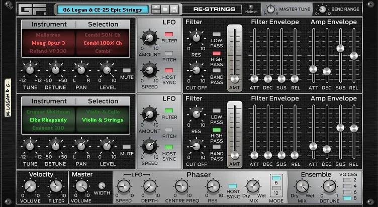

Vorhin hab' ich ein wenig mit Massive rumprobiert, ordentlich Unisono und wenig Reverb mit Flanger dahinter geht dann sehr in die Richtung.

Das Beispiel im Video ist nicht Stereo, in der Beziehung könnte ich den Sound bzw. die Unisono Stimmen in meiner Version noch was im Panorama verteilen.

Akkorde, hmmm ... hab' für den Sound auf dem kleinen alten i3m Internet PC nur noch 6 Stimmen, da 4 Fach Unisiono....
Das ist String Ensemble plus irgendwas was es noch fetter macht...
Vielleicht zweimal Einspielen und im Panorama verteilen, meine Herangehensweise um den Sound nachzubauen wäre nochmal 'ne komplett andere als bei dem Sound zu Beginn des Threads. Der Begriff Fett ist halt komplett subjektiv, für mich ist schwer zu verstehen was du dir darunter vorstellst.
