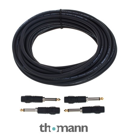

Die Sommercable HiCon-Serie (kostet zwar etwas mehr) finde ich auch sehr gut. Da gibt es eine Version wo lötfreie Konfektionierung möglich ist.
Für alle die lieber individuelle Kabellängen haben.
Habe aber die Set-Bezeichnung (bestehend aus mehreren Steckern und ~10m Meterware) leider gerade nicht mehr zur Hand, ist gut 8 Jahre her.

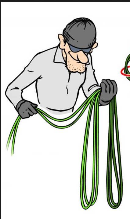

2.) Das Problem mit der axialen Drehung gilt auch fürs Aufwickeln der Kabel. Da gibts mehrere Methoden: In der einen Hand den zu erzeugenden Kabel-Ring halten, und mit der anderen Hand eine Schlaufe auf den Ring auflegen und während dem Auflegen der Schlaufe das Kabel zwischen mit Daumen und Zeige-, Mittel- und Ringfinger halten und durch ein Schieben des Daumen Richtung Fingerspitzen dem Kabel eine Drehung geben (typischerweise sieht man dann schon, dass das Kabel von alleine die gewünschte Schlaufenform annimmt).
Bei sehr langen Kabeln oder bei dünnen Kabeln kann man das Kabel so aufwickeln, wie man Kletterseile aufnimmt. Dazu legt man abwechselnd eine Schlaufe links von der Hand (im Bild rot) und eine rechts von der Hand (im Bild gelb):
Durch das abwechselnde Legen auf den zwei Seiten erzeugt nur eine halbe axiale Verwindung, die sich mit der nächsten Schlaufe auf der anderen Seite ausgleicht.
Bei Mikrokabeln und dickeren Gitarrenkabeln kann man dann noch einen Seilpuppenknoten nehmen, der auch vergleichsweise Kabelschonend ist
Beim Aufwickeln - egal welche Methode man verwendet - muss man zudem drauf achten, dass die Schlaufen alle wirklich gleich groß sind. Liegt das Kabel als Ring auf dem Boden und einzelne Schlaufen sind kleiner, so schlupfen die unter die größeren Schlaufen und verwurstelnt sich da, sobald man an einem Kabelende zieht.

Das war es...war damals noch unter 30€ ;-)
...und es sind 16m Kabel...weitere Stecker gibt es auch einzeln...
