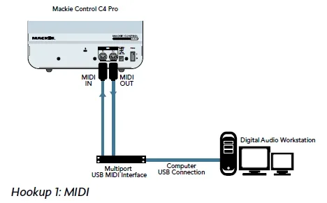

Den C4 mit Midi IN und OUT an einen freien Port am Midi-Interface anschliessen. Empfohlen ist ein direkter Anschluss, also keine Midi-Thru Geschichten durch diverse andere Geräte.
Auch im Hinblick was in diesem Thread noch kommen mag, wäre es gut, mögliche Fehlerquellen auszuschliessen.

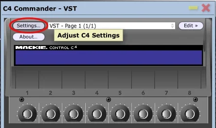

STEP 2:
Die erfolgreiche C4 Commander Software Installation vorrausgesetzt, starten wir diese und öffnen die "Settings".

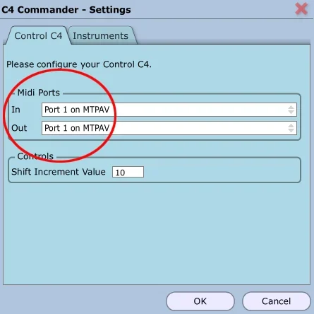

Nun wählt man über ein Popup-Menü, wie der C4 angeschlossen ist. In meinem Falle hier an Port 1 vom Midi Timepiece AV (USB version und top zufrieden).
"Shift Increment Value" ist die Werte-Inkrementierung des Encoders während man zusätzlich "Shift" auf dem C4 drückt. So kann man zwischen fein und grob Justierung wechseln.

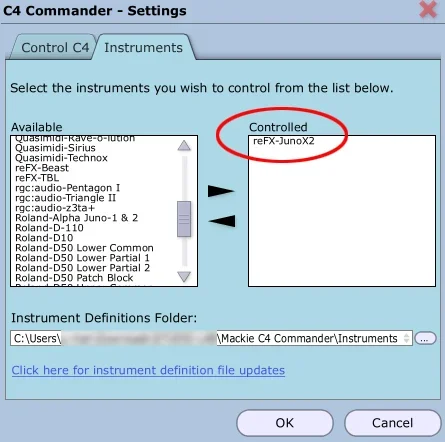

STEP 4:
Man muss hier nicht zwingend ein Instrument wählen, denn es gibt hinterher immer auch fast alle global midi controller zur Auswahl.
Ich habe ein altes VST Instrument Preset gewählt, um besser zu verstehen, wie der Ablauf funktioniert.

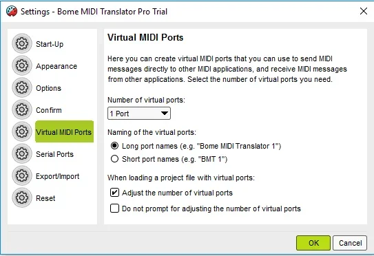

Im nächsten Schritt wechseln wir zum Midi Translator Programm und erstellen ein virtuelles Midi-Kabel.

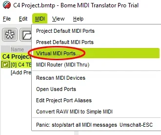

Nach erfolgreicher Midi Translator Pro installation, starten wir diesen und erstellen als erstes einen virtuellen Midi Port.
Dazu wählen wir aus dem Midi Menu "Virtual Midi Ports..." aus.
STEP 6:
Im nächsten Menu, wählen wir wieder "Virtual Midi Ports" mit den folgenden Einstellungen aus.

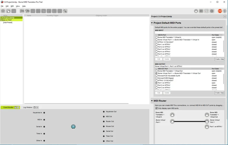

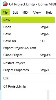

Danach erstellen wir ein neues Projekt.
STEP 8:
Das neu erstellte Projekt (hier C4 Project) klicken wir an und klicken dann auf der rechten Seite unter Midi Output ein Häckchen für "Bome Virtual Port 1" an
und ein Häckchen für den Midi Output Port an dem der C4 hängt (in meinem Fall Port 1 des Midi Timepiece AV).
Im darunter liegenden "Midi Router"-Fenster, ziehen wir aus der "Bome Virtual Port 1" Midi Buchse, eine Verbindung zur gegenüberliegenden Seite.
Wir haben jetzt ein virtuelles Midi Kabel mit Midi-thru Funktion erstellt. Dieses virtuelle Midi Kabel verbinden wir im nachfolgenden Schritt mit der Commander Software des C4.

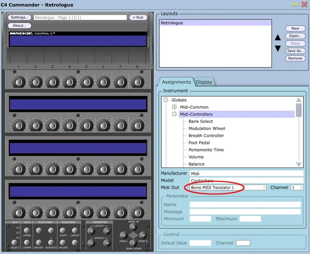

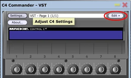

Wir wechseln in der Commander Software nun in den "Edit" Mode und erstellen danach ein Layout.
STEP 10:
Ich habe hier ein Layout mit dem Namen "Retrologue" erstellt. Ich wähle den Midi-Controller Ordner an und als Midi Out, ganz wichtig: unser virtuelles Kabel.
Danach kann man anfangen die Encoder mit Midi-Controllern zu bestücken, in dem man per Drag´n drop, Midi-controller seiner wahl auf eine Encoder Zelle zieht.
STEP 11:

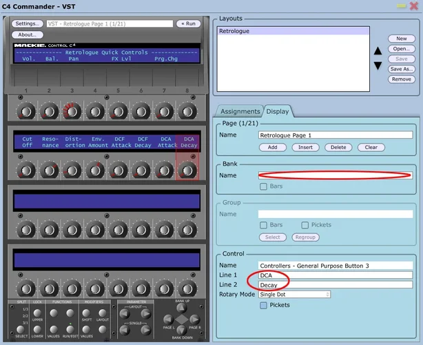

Danach könnt ihr anfangen Zelle für Zelle zu beschriften. Bank Name erzeugt quasi eine Überschrift, so wie sie in meinem Beispiel in der ersten Encoder-Reihe zu finden ist.
Einziger Nachteil ist, ihr verschwendet die erste Zeile der Parameternamen. Ihr habt in einer Encoder Zelle, zwei Zeilen mit jeweils 6 Buchstaben für den Parameter-Namen zur Verfügung.
Wer es gerne länger mag, kann auch zwei (oder mehr) Encoder Zellen verwenden, allerdings machen die Encoder dann alle das selbe.
Ich wollte mir hier schnell die Quick-Controls für den Retrologue beschriften und habe sie in die zweite Encoder Reihe geschrieben.
Wir verlassen den Edit Mode, in dem wir oben auf "Run" drücken. Nebenbei wird wieder gespeichert. Im "Run" Modus ist der C4 startklar und wir gehen rüber zu Cubase.

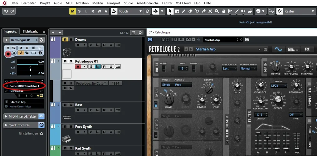

In Cubase habe ich ein Retrologue VST erstellt. Im Inspector wähle ich als Midi IN wieder unser virtuelles Kabel aus. Wie die ganzen Male davor, liegt alles auf Midi-Kanal 1.

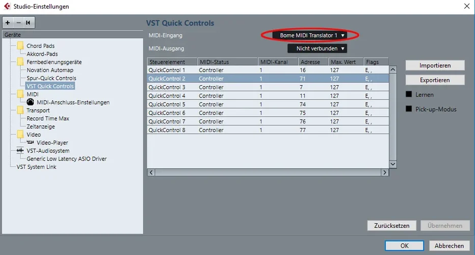

Danach wechseln wir in die Studio-Einstellungen:
STEP 13:
Auch hier wählen wir als Midi IN unser virtuelles Kabel. Danach widmen wir uns den VST Quick Controls und belernen Cubase, das es gefälligst unseren Encodern gehorchen soll :) .
Jetzt kann man auch die Generic Remote hernehmen und die Encoder belegen wie man möchte.

Ich habe enorme Fortschritte gemacht und kann über folgende Erfolge berichten:
Es wird Feedback/Full-duplex/bi-direktional geben mit dem Setup aus meinem Eingangspost. Das heisst ihr könnt in egal welcher DAW (solange sie virtuelle Ports unterstützt) mit der Maus an Reglern drehen und ihr werdet Feedback auf dem C4 haben.
Damit habt ihr also ein in vollem Umfang funktionierendes C4 Gerät, das mit allen DAWs funktionieren sollte.
Des weiteren, wird es ein Preset geben, wo alle Encoder mit der Generic Remote von Cubase richtig funktionieren, natürlich auch mit Feedback. Somit könnt ihr euch auch was eigenes zusammenbasteln. Ihr könnt sogar eure eigene Beschriftung für die Displays benutzen.
Das müsst ihr aber dann mit Bome MTP machen, da man mit Generic Remote kein Sysex verbasteln kann.
