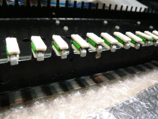

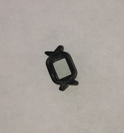

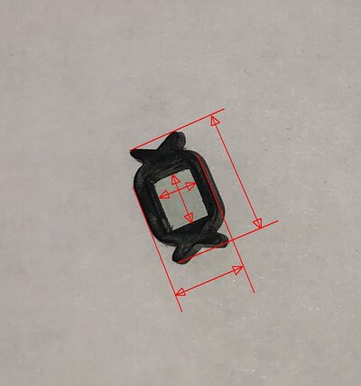

Liebe Leute, irgendwie sind die Bushings in meinem alten ESQ-1 aufgequollen.
Das sind die Gummiführungen unter den Tasten, die verhindern, dass Tasten starkes Links-Rechts-Spiel haben, und die trotzdem dafür sorgen, dass sich die Tasten ohne viel Reibung drücken lassen:
Das geht soweit, dass manche Tasten nicht einmal mehr in die Ausgangsposition zurückgehen.
Mein erster Versuch war, alles zu reinigen und mit "Paraffinum subliquidum" sparsam neu zu ölen -> Tasten klemmen immer noch und nach längerer Pause muss ich sogar bei jeder Taste einen ziemlich hohen Losbrechwiderstand überwinden.
Dann habe ich testweise ein Bushing an beiden Seiten mit Schleifpapier vorsichtig schmaler geschliffen. Das funktioniert besser, aber die raue Oberfläche hat natürlich eine höhere Reibung, als zuvor -> schlechtes Spielgefühl.
Ich denke, ich brauche 61 neue, aber wo bekomme ich genau die abgebildeten? Habe schon hier und da nachgefragt, bisher keine Bezugsquelle. Kennt Ihr da etwas?
Oder gibt es noch einen Trick, die wieder in Form zu bringen (Backofen, ...)?
