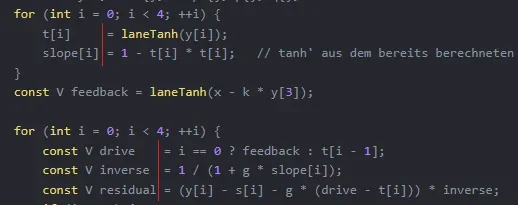

Hier mal den Code für den Ladder Filter, also ich würde da nix mehr rausholen können, ein anderer bestimmt:
C++:
// [url=https://www.thomann.de/de/moog_synthesizer.html]Moog[/url]-Ladder als Schaltungsmodell: implizite Trapezregel, je Sample per Newton gelöst.
// Ein Template für zwei Lanetypen:
//   V = double  -> eine Stimme
//   V = Vec     -> vier Stimmen je AVX2-Register
// Beide Instanzen führen je Lane dieselben IEEE-Operationen in derselben Reihenfolge aus
// (kein FMA) und liefern damit bitgleiche Ergebnisse.
#include <algorithm>
#include <array>
#include <cmath>
// tanh als rationale Minimax-Näherung x*P(x^2)/Q(x^2), Grad 13/6 (Koeffizienten aus Eigens
// generic_fast_tanh_float, hier in double ausgewertet), |Fehler| <= 2.2e-7, ungerade, monoton,
// |t| < 1. Estrin statt Horner: kürzere Abhängigkeitskette, denn die Newton-Schleife ist
// latenz-, nicht durchsatzgebunden.
inline constexpr double fastTanhLimit = 7.99881172180175781;
template <class V>
inline V fastTanhClamped(V x) noexcept
    constexpr double a1  =  4.89352455891786e-03, a3  =  6.37261928875436e-04,
                     a5  =  1.48572235717979e-05, a7  =  5.12229709037114e-08,
                     a9  = -8.60467152213735e-11, a11 =  2.00018790482477e-13,
                     a13 = -2.76076847742355e-16;
    constexpr double b0  =  4.89352518554385e-03, b2  =  2.26843463243900e-03,
                     b4  =  1.18534705686654e-04, b6  =  1.19825839466702e-06;
    const V x2 = x * x, x4 = x2 * x2, x8 = x4 * x4;
    const V p  = (a1 + a3 * x2) + x4 * (a5 + a7 * x2) + x8 * ((a9 + a11 * x2) + x4 * a13);
    const V q  = (b0 + b2 * x2) + x4 * (b4 + b6 * x2);
    return x * p / q;
// Skalare Lane-Primitive; der AVX2-Typ stellt dieselben Funktionen bereit.
inline double laneAbs(double x) noexcept                         { return std::abs(x); }
inline double laneClamp(double x, double lo, double hi) noexcept { return std::clamp(x, lo, hi); }
inline double laneSelect(bool m, double a, double b) noexcept    { return m ? a : b; }
inline bool   laneAny(bool m) noexcept                           { return m; }
inline double laneMax(double change, double x) noexcept          { return std::max(change, x); }
inline bool   laneLess(double a, double b) noexcept              { return a < b; }
inline bool   laneAndNot(bool a, bool b) noexcept                { return a && !b; }
template <class V>
V laneTanh(V x) noexcept
    return fastTanhClamped(laneClamp(x, -fastTanhLimit, fastTanhLimit));
// Startwert aus der linearen Extrapolation der beiden vorigen Schritte:
// Fehler zweiter statt erster Ordnung in der Schrittweite.
template <class V>
void start(std::array<V, 4>& y, std::array<V, 4>& previous, int count) noexcept
    for (int i = 0; i < count; ++i) {
        const V guess = 2 * y[i] - previous[i];
        previous[i]   = y[i];
        y[i]          = guess;
// Abbruch bei |dy|^2 < 0.01 * tol: Bei quadratischer Konvergenz liegt der Restfehler danach
// bei C*|dy|^2, weit unter der Schwelle. Der reine Bestätigungsschritt entfällt
// (im Mittel 2 statt 3 Iterationen).
template <class V, class M>
M converged(M active, V change, double tolerance) noexcept
    return laneAndNot(active, laneLess(change * change, .01 * tolerance));
// Zustandsupdate der Trapezregel; sehr kleine Werte gehen auf null, bevor sie denormal werden.
template <class V>
void integrate(std::array<V, 4>& s, const std::array<V, 4>& y, int count) noexcept
        s[i] = 2 * y[i] - s[i];
        s[i] = laneSelect(laneLess(laneAbs(s[i]), 1e-30), V(0.0), s[i]);
// Ladder: dy_i/dt = w * (u_i - tanh(y_i)),  u_0 = tanh(x - k*y_3),  u_i = tanh(y_(i-1)).
// Trapezregel => y = s + g * (u(y) - tanh(y)).

ich freue mich ja, dass außer mir noch jemand das Einrücken von Operatoren bei zusammengehörigen Zeilen goutiert:
M.i.a.u.: stipisic und K4c38v5kdz7rv-332
