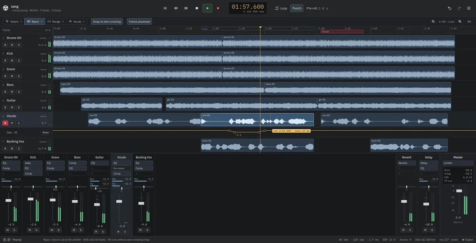

Workflow ist doch stark abhängig von dem, was man machen will. Jetzt, wo ich es mal angesprochen habe, bin ich mit meiner OTB-Reel-DAW in die Konzeptphase gegangen. Die Anforderungen an die Architektur und Laufzeitumgebung entsprechen dem aktuellen Standard:
  • Beliebig viele Audiospuren, Send-Busse und ein Master
  • Plugin-Inserts auf jeder Spur, jedem Bus und dem Master: LV2, CLAP, VST3 (eigenes Hosting, kein JUCE/Carla)
  • Nicht-destruktiver Schnitt wie mit der Rasierklinge, Regionen frei anordnen
  • Vielleicht: Automation auf Spuren, Bussen und Master
  • Aufnahmen werden nie überschrieben, Undo ohne Limit und mit dem Projekt gespeichert
  • Engine und Oberfläche laufen als getrennte Prozesse (JSON-RPC/REST-API über abgesicherten WebSocket): steuerbar per CLI, Skript oder GUI (GTK4 für Linux/Windows/Mac), auch remote.
  • Automatischer Latenzausgleich, Audio-Backends: PipeWire für Linux, ASIO für Windoof, Core Audio für den mac
  • C++20, AGPL-3.0
Daran habe ich so ca. vier Stunden gearbeitet, wobei das mittlerweile bereits durch Standard-Skills beschleunigt wird. Mit KI in dieser kurzen Zeit aber schon relativ weit. Allein die ganze Tipp-Arbeit hat unglaublich viel Zeit gespart.
Am GUI habe ich dann tatsächlich gestern und heute gearbeitet und mit Claude einen interaktiven Prototypen gebaut. Wahrscheinlich aber werde ich einen Bearbeitungs (Cut)- und einen Mix-Modus haben. Das hier vereint alles noch mehr oder weniger in einem Screen. Ansonsten gefällt mir das schon ganz gut. Aber es steckt noch ein wenig mehr Arbeit drin.
Bei dem Konzept habe ich dann bemerkt, dass man für eine DAW gar nicht so die super DSP-Ahnung haben muss. Da kommt es auf ganz andere Dinge an. Aber wahrscheinlich werde ich trotzdem ein paar Komponenten aus meiner mittlerweile recht großen C++ DSP-Bibliothek einbauen. Für den Mix-Modus könnte ich mir vorstellen, ein paar meiner vorhandenen Filtermodelle einzubinden. Wie das halt früher so an der Mix-Konsole war. Und heute ja eigentlich auch noch ist, wenn man sowas herumstehen hat.
Je mehr ich mich damit beschäftige, desto mehr Lust habe ich das wirklich umzusetzen. Trotzdem schätze ich mal auf sechs bis zwölf Monate in der Freizeit für die Umsetzung. Davor scheue ich noch ein wenig zurück.

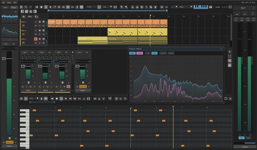

Danke fürs Teilen eurer Arbeitsweisen und des Fortschrittes. Ich habe den Thread mal hier umbenannt, und es soll hier auch darum gehen euren Progress zeigen zu dürfen.
Ich habe heute eine 808 fertig bekommen und mal eine kurze Skizze gemacht, verzeiht mein Patten was ich mit dem Drumseq Device meiner DAW schnell gemacht habe, ich bin da kein Experte.
Anhang anzeigen 808test.wav
Und so sieht die DAW bis jetzt aus bei mir:

Klingt schon besser und so wie man es heute kennt.
Auwei... Wenn jetzt jeder seine DAW selbst baut,
wars das wohl für die großen DAW Hersteller.
  • #66
Nein, das glaube ich nicht. Meine DAW ist ja nicht auf Profis ausgerichtet, das ist ein Spaßprojekt von mir und nur für mich. Profis wollen ja auch einen gewissen Standard, da ist es dann wirklich wichtig, dass Leute vom Fach drüberschauen und alle Normen usw. erfüllt werden. Zudem sind der Projektaustausch und dann Kurse, Zertifizierungen usw. ja auch wichtig.
Einige Plugin-Hersteller werden aber sicher zu kämpfen haben. Die werden bestimmt auch KI einsetzen und mit ihrer Expertise, ihren Messmethoden usw. viel bessere Ergebnisse abliefern, als ich es kann. Da ist die Frage, ob die Kunden bereit sind, noch in dieser Menge und zu diesen Preisen Plugins zu kaufen, oder ob der Markt dann doch kleiner wird. Laut Tom von Synth Anatomy geht es den Herstellern seit ca. einem Jahr immer schlechter, und es kann schon sein, dass das keine bloße Korrelation ist, sondern tatsächlich ein kausaler Zusammenhang mit dem Besserwerden der KI besteht.
Achja, meine SpaßDAW mit allen Instrumenten und FX ist jetzt eine EXE die 8MB groß ist und keine weiteren Abhängigkeiten hat, weil auch keine Samples oder DLLs usw. mit dabei sind. Also man kann die EXE einfach irgendwo hinkopieren und starten.
