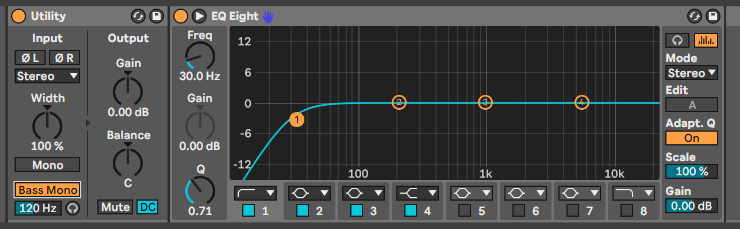

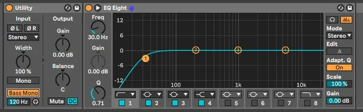

Was bei mir immer gut funktioniert, ist gleich von Anfang an die Frequenzen aufzuräumen. In jedem Audio- und Instrumententrack habe ich ein Utility zum Blocken von Gleichspannung (DC-Button) und einen EQ8 mit einem Lowcut.
Den Lowcut setze ich bei Nicht-Kick oder Nicht-Bass Spuren relativ hoch. Z.B. bei Pads auf >100Hz oder noch höher. Hängt natürlich immer vom entsprechenden Sound ab, daß nicht zuviel oder zuwenig beschnitten wird. Dabei gehe ich nach Gefühl vor, weniger nach Spektrumanzeige. Da hilft mir oft auch das Solo Abhören des gerade bearbeiteten Frequenzbands (Headphonesymbol im EQ8).
Durch diese Grundbearbeitung mache ich also erst mal Platz für Kick und Bass. Dann erst und im Zusammenhang benutze ich Compressor bzw. Sidechaining.
Um eine Kick in einem dichten Arrangement durchsetzungsfähiger zu machen hilft oft auch mal eine Höhenanhebung bei der Kick, um den Klick am Anfang zu betonen.

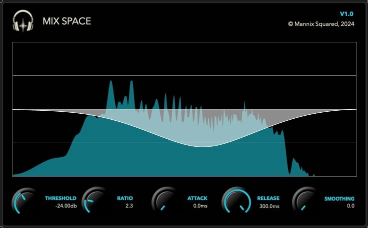

Freeware:
Kann man hier ohne Umwege und Angabe einer Mailadresse laden: https://github.com/mannixsquared/mix-space/releases/tag/v1.0.0
