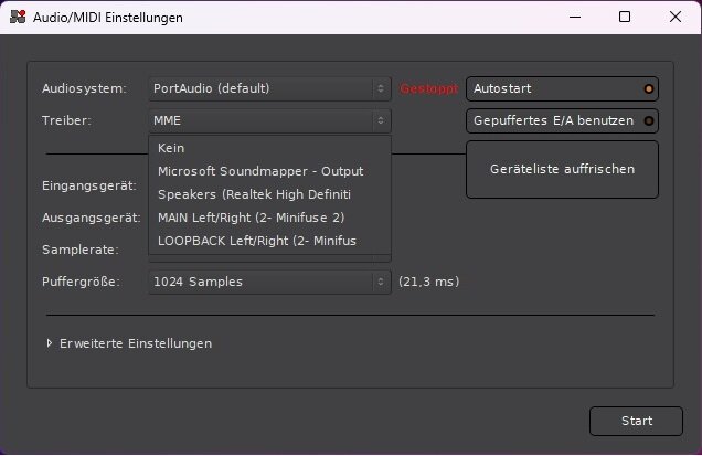

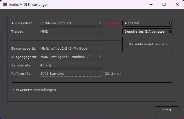

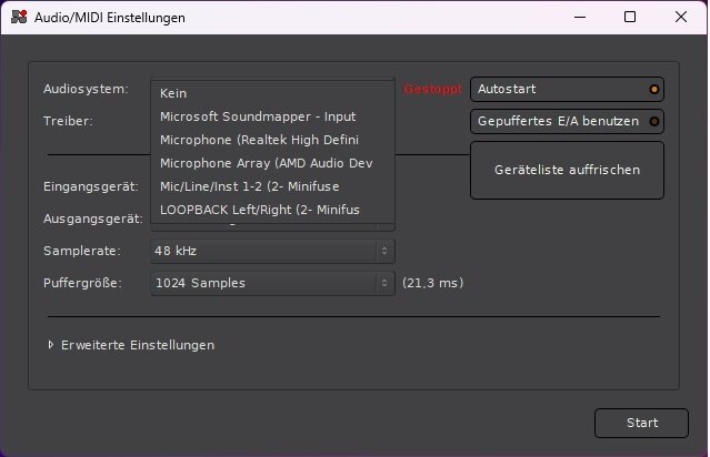

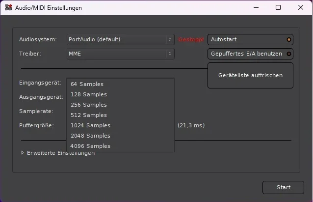

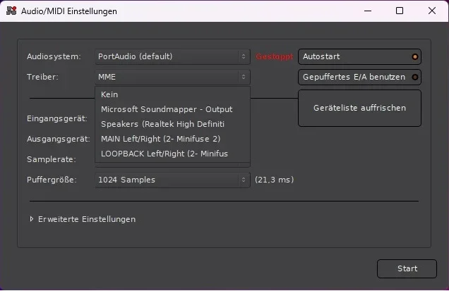

Jetzt ist LiveTrax auf dem PC installiert. Signal kommt auch im Programm an, Aufzeichnung klappt, nur kommt kein Ton beim Abspielen raus.
Das ist nicht mal ne DAW und ich stehe schon vor dem ersten Problem. :D
Bei Ashampo hatte ich selbiges Problem, aber da habe ich nur bei "Eingabe" eine Quelle auszuwählen und bei Ausgabe nichts.
Bei LiveTrax sieht das so aus:
(egal welches Ausgangsgerät ich wähle, es kommt nirgends ein Ton raus, wahrscheinlich am Mainout des Interfaces, aber ich brauche ihn am KH-Anschluss des Interfaces)
Und welche Einstellungen sollte ich hier nehmen?
  • #154

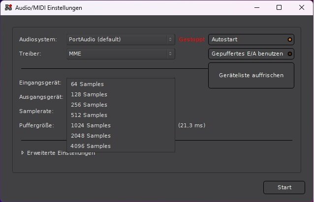

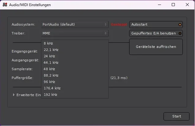

Auf Windows ist denk’ ich mal der ASIO-Treiber zu bevorzugen, da am stabilsten mit geringster Latenz. Ist der installiert? Wenn nicht, schaust mal im Download-Bereich deines Audiointerface*-Anbieters.
Mit ASIO dann dein externes Soundinterface für Ein- und Ausgang auswählen. 44.1 kHz bei 512 Samples sind in der Regel ausreichend für Musikproduktionsaufnahmen.
M.i.a.u.: Kick
  • #155
Hab auf Asio umgestellt und es hatte erst nichts weiter gebracht und dann die Aufnahmebereitschaft der Spuren deaktiviert und schon hört man beim Abspielen was. 👍

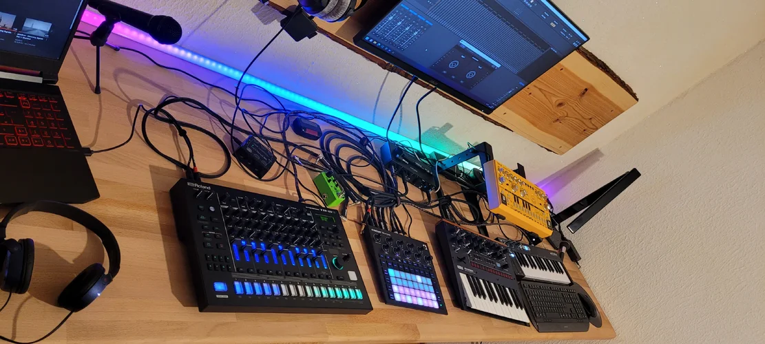

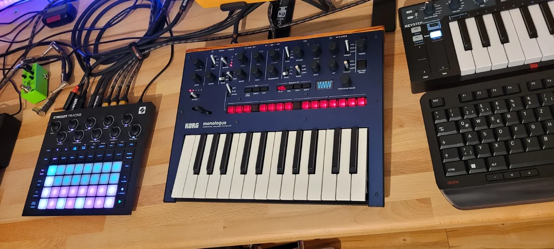

Seit gestern ist der neue Synth da. Den ersten Tag auf ihm allein rumgedudelt und gerade eben ins Setup verwurstelt.
Der KORG monoloue:
M.i.a.u.: Christoph1972
  • #160
Der Monologue ist sicher sehr geil, wenn man die passenden Effekte dafür hat. Das war mein zweites Gerät, nach der TR-8S. Ich hatte ihn wieder verkauft, weil mir die passenden Effekte zu dem Zeitpunkt fehlten. Ein paar Monate später hatte ich mir dann den Minilogue XD gekauft, der hatte die Effekte dann intern. Ich bin schon gespannt, was du mit dem Ding zauberst, das ist sicher eine super Ergänzung für den Setup!
M.i.a.u.: Kick
  • #161
Ich schleife den minilogue durch die CT und verwende deren FX. Das Problem bei der CT ist, dass man sich immer nur für ein Reverb & Delay-Set entscheiden muss, dass dann auf alle Spuren angewandt werden muss/kann. Intensität kann ich zwar einstellen, aber eben immer nur das eine bereits gewählte Reverb und/oder Delay-Set.
