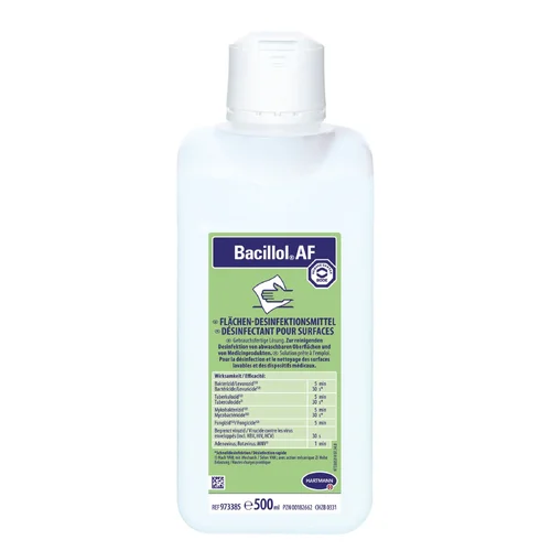

Beide Wheels, zählt das? Beim Little Phatty Stage 😢
aber auch an den seitenteilen, hier habe i h eine lösung gefunden die nicht jedem gefällt. Ich habe mit oberflächendesinfizierung die gummieliegierung abgelösst :) es klebt nun nicht mehr, habe aber dafür glänzend graue seitenteile :)
Und Moog bzw der deutsche vertrieb stellt sich hier Taub und hilft nicht mal gegen kostenübernahme... daher gibts in meinem hause kein neues Moog Produkt mehr.....

schaue dir mal meine lösung mit der desinfektion an.

also die seitenteile vom Phaaty habe ich hiermit super hin bekommen, also die Gummierung liess sich nach 2 minuten abziehen abschaben !!!! Auch potikappen. Wie gesagt die Gummierung ist dann Pfutsch !!! Ich hafte für nichts :-) desinfektion.webp
Die sind bisher zum Glück noch unauffällig und eigentlich mag ich die Teile in grau, die lassen sich leicht abschrauben? Vielleicht sollte man sich dann mal nach Holz umschauen, obwohl ich sie lieber in "Depeche Mode" Synth Pop grau mag ;)
Die Wheels find' ich schwierig, so direkt am Gerät mit Lösungsmittel, ausbauen ist mit mehr Aufwand als bei Knöpfen verbunden :rolleyes:
