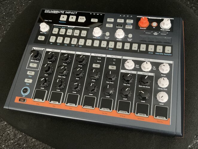

Habe mich über @fanwander s Backofenreiniger Tip gefreut und gleich mal 2 Knöppe vom Drumbrute impact behandelt (der wurde auch schon unangenehm). Das hat recht gut funktioniert, aber dann wurde ich übermütig (und etwas lazy). Alle Knöppe in eine Schale geworfen, ordentlich Schaum drauf, geschüttelt und dann stehen gelassen. Beim abspülen/abrubbeln wohl auch nicht sorgfältig genug gewesen. Kurzum, das war dann eher nicht so geil. Schnauze wieder voll gehabt und das Problem konservativ behandelt: Geld drauf geworfen ;). Aber 25€ inklusive Versand fand ich vertretbar.

@Crabman , cool - Erica / Vermona Style
finde die stehen dem Impact ganz gut. passten die problemlos (wegen Schrauben)? bzw da klingelt hier irgendwas wegen Arturias D Shaft Richtung, da war doch was.
wo gekauft? bzw wenn möglich, bitte gerne mal verlinken.

Was war denn das Ergebnis?
@fanwander hat das schon gut beschrieben. Ich habe mich ja für ach so clever gehalten und dachte ( <- FEHLER) erst abspülen und dann rubbeln muss doch besser sein. Die sind jetzt nicht alle kacke geworden und es klebt auch weniger bei den meisten. Aber der Ofenreiniger hat sich da teils auch beigemischt. Ich war da jetzt auch einfach zu schlampig weil ich keine Lust auf den Kram habe.

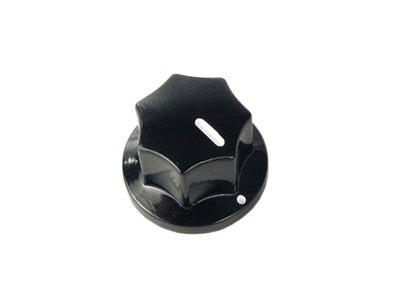

@elabtronx
Diese sind das
Passen eigentlich ganz gut, Madenschraube und die Flache Seite des D-Schafts gehen sich knapp aus dem Weg. Hatte auch noch eine handvoll von diesen Abstandshülsen, bei den Encodern war das hilfreich. Ohne sitzen die nicht ganz mittig. Bei den anderen (da habe ich jetzt so halb und halb) kann man das auch vernachlässigen aber mit Hülsen einen Tick besser.
ABER: nervig war die Tatsache, das die schwarzen nicht mit Schlitzschraube sind sondern mit einer winzigwinzigen Imbusschraube. Hatte natürlich kein passendes Werkzeug. Teilweise hatte ich noch andere Schrauben, den Rest habe ich“draufgewürgt“. Vor dem draufstecken die Schraube grad soweit rausgedreht, das ich die mit etwas Kraft eingesetzt habe. Ging auch aber irgendwann tausche ich die nochmal.
