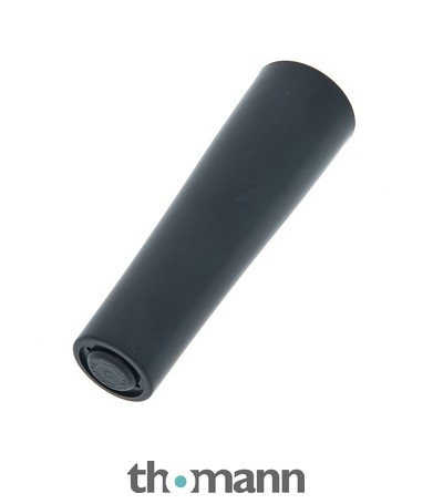

mich würde auch mal ein Link interessieren von Arturia, wo man die Poti-Kappen nachkaufen kann. ich habe einen Keystep 37.
im Shop auf der Webseite unter Zubehör ist nichts zu finden.
  • #336
Da wirst Du den Support anschreiben müssen. Möglicherweise kann Dir auch der deutsche Vetrieb weiterhelfen (ist jetzt aber leider nicht mehr Tomeso, sondern Sonic Sales).
Einfach direkt per mail an den Arturia-Support schreiben. Die melden sich normalerweise innerhalb eines Tages.
Soweit ich weiß wurde der Support für kostenlose Ersatzknöppe bei Tomeso schon vor einigen Monaten eingestellt. Ob das mit dem Vertiebswechsel zusammenhängt oder die kostenlosen Ersatzkappen mittlerweile Geschichte sind kann ich leider nicht sagen.

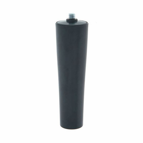

Ersatzknöpfe für Beatstep Pro im Internet mit D-Schaft 6 mm hab ich erstmal nix genau passendes gefunden,
Die hier passen für den BeatStep, sind aber nicht berührungsempfindlich, falls das wichtig wäre. Die sind auch minimal höher und schmäler. Und unklebrig und stinkebillig.
