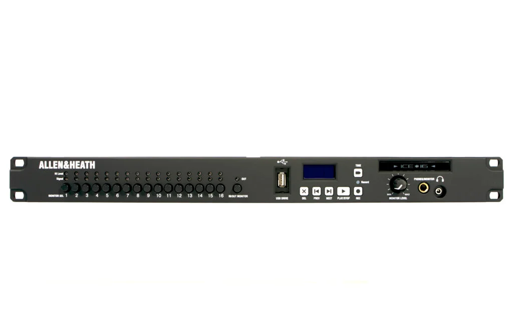

Ich hab vor kurzem festgestellt, dass die komplette Frontplatte meines Allen&Heath ICE16 gummiert ist, mit der Beschriftung drauf, und jetzt zu kleben anfängt. Das bedeutet, dass nichts mit Orangenreiniger und Co. ist, da sonst die Beschriftung weg ist. Jetzt überlege ich, ob es sinnvoll sein kann, das ganze mit Sprühklarlack zu "versiegeln". Was meint Ihr?
Mhmm, also wen der Zersetzungsprozess durch Sauerstoff kommt, dann vielleicht... Wenn du dir die Mühe machen willst alles zu zerlegen. Falls auch ohne Sauerstoff , und es "gärt" dann unter dem Lack... ich weiss nicht... Ansonsten empfehle ich dir Dr. Wack, siehe oben.
Vielleicht den Hersteller / den Vertrieb / den Händler fragen, was man da machen kann?
Bei dem AW4416 dachte ich auch, das es so wäre.
Aber die Beschriftung ist lackiert um das Gummierte drumherum.
Beim Entfernen des Gummierten, blieb die Beschriftung.
So ein Klarlack kann dann entweder rissig werden oder nicht fest also austrocknen, weich bleiben, wenn die austretenden Lösungsmittel auf den Lack wirken.
Oder die Front verläuft, weil die Lösungsmitteln des Lacks das Problem bescheunigen.
Vielleicht mal am Rand, wenn Beschichtet oder Ecke schauen wie der Lack reagiert.

Außerdem kann es sein, dass der Lack sich nicht mit der Oberfläche verbindet und nach dem Aushärten abblättern kann - ich rate davon ab

Mach gute Fotos von der Front. Wenn es dumm läuft kann ein guter Werbetechnikbetrieb die Front neu beschriften. Auch mit extra hergestellten Klebefolien.
So kann man auch eine Lackierung riskieren. Wenn Lack, dann nur 2k Klarlack. Ca 15-20,- eine Dose. Genau nach Anleitung anwenden. Keine Erfolgsgarantie.
ich habe den Kiel meines Faltboots, hat auch angefangen sich aufzulösen, mit Latex überzogen.
War mal ein test, hält aber bis heute.
Latexmilch ist leicht gelblich wenn getrocknet, aber durchsichtig.
Du müsstest wahrscheinlich dazu die platte abmachen und dann tauchen.
Ich würde da eher Knöpfe und Wheels eintauchen ( halt in gefärbtes latex dann ) aber warum nicht mal mit der Front probieren wenn nix anderes hilft..

Ich würde ja einfach die Beschichtung entfernen und dann mit nem kleinen Etiketten Drucker neue Labels drucken und das ganze dann lackieren.
Ich bin da aber glaube ich einfach zu respektlos der Hardware gegenüber.
