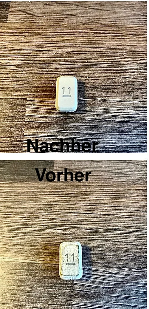

So, jetzt hab ich mich heute nochmal reingelesen im Ultranetz um eine Lösung für die Taten vom Digitone zu finden. Ich bin jetzt grad dabei die Tasten mit einer homogenen Masse aus Natron und Wasser mitsamt einer alten Zahnbürste zu reinigen. Die erste macht schon nen sehr guten Eindruck. 😊 dauert halt ne halbe Stunde bis ich alle Knöppe durch hab, aber… is ja Feiertag.

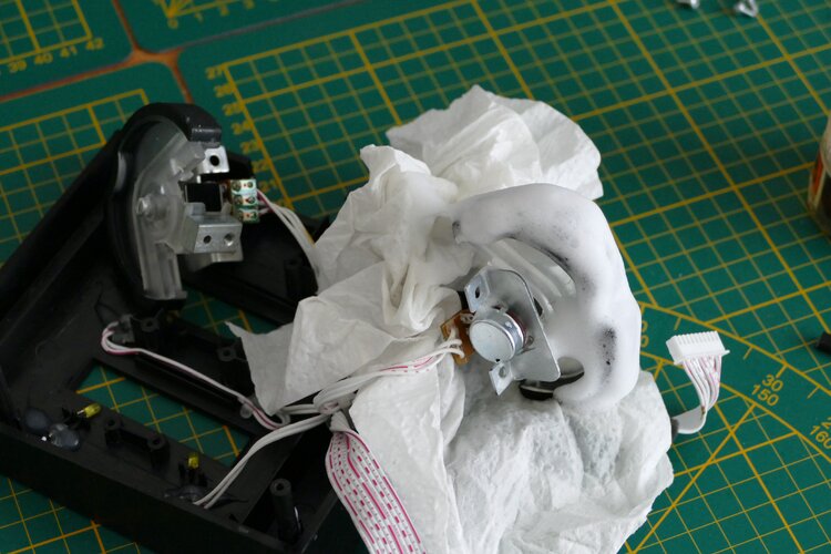

Hier die Wheels vom Sub37 im Backofenspraymantel beim Einwirken.
Die klebrige Substanz wird damit allenfalls etwas angelöst.
Die hier bereits erwähnte mechanische Entfernung unter Zuhilfenahme von IPA bleibt auch in diesem Fall unerlässlich, führt dann aber nach einiger intensiver Rubbelei zu klebefreien Bedienelementen.

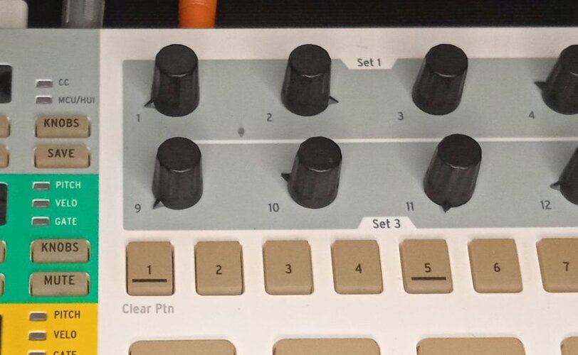

Hier noch ein Nachtrag zum BeatstepPro :
Ich hatte auch keine Lust den alten (klebrigen) Knöpfen mit Chemikalien auf den Leib zu rücken.
Somit habe ich einen kompletten Satz neuer Knöpfe bezogen :
Best.-Nr.: 717533 (13,80 Euro für 20 Stk.)
https://www.conrad.de/de/search.html?search=717533
Bin damit sehr zufrieden. Sie sitzen fester auf der 6 mm Achse als die Alten und der kleine Zeiger stört nicht weiter.

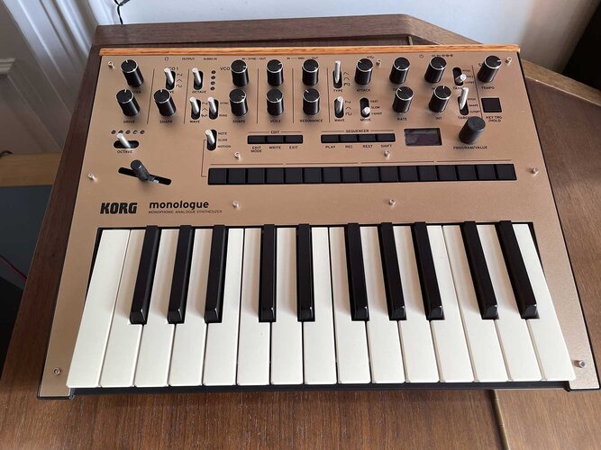

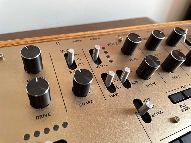

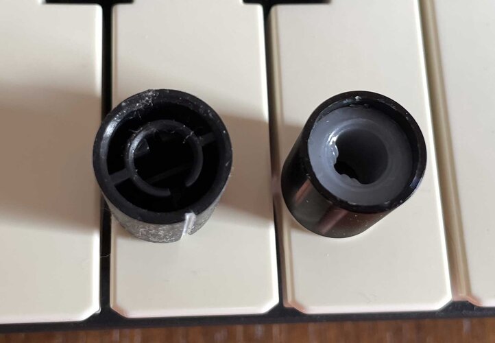

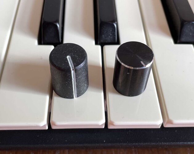

Moin, ich hatte ja geschrieben, dass die Knöpfe bei meinem Monologue kleben und ich hatte den KORG Support (Musik Meyer) angeschrieben, ob es Ersatzteile gibt. Ich bekam die Antwort, dss es sich da wohl um einen Einzelfall handelt und wohl an Temperatur und Luftfeuchtigkeitsschwankungen liegen würde. Ich habe zwar nirgendwo gelesen, dass man für den Synth einen klimatisierten Raum braucht, aber gut. Jedenfalls habe ich passende Knöpfe bei eBay gefunden (~14€ für 20Stück https://www.ebay.de/itm/234626456295?var=534289200373) und jetzt selbst getauscht. Der Encoder Knopf und der Pitchbendhebel kleben leider immer noch, dafür habe ich leider noch keinen Ersatz. Sieht gut aus, finde ich. Hier ein paar Fotos:
Ja, das ist Quatsch. Hier im Forum haben viele davon berichtet und wie gesagt sollte ein Musikinstrument Temperatur- und Luftfeuchtigkeitsschwankungen abkönnen. Sonst könnte man die ja nur in klimatisierten Räumen nutzen. Womit hast Du den Schmodder abbekommen? Vielleicht kann ich den Encoderknof und den Pitchbendhebel auch 'einfach' reinigen.
Abwechselnd mit feuchten Reinigungstüchern von der Drogeriemarke deiner Wahl, und Isopropanol (99%), sowie viiiel Rubbeln. Mit Orangenreiniger hatte ich es auch probiert, hat aber keinen spürbaren Unterschied zu den o.g. Mitteln gemacht, riecht nur besser und ist problematischer für die Haut.
